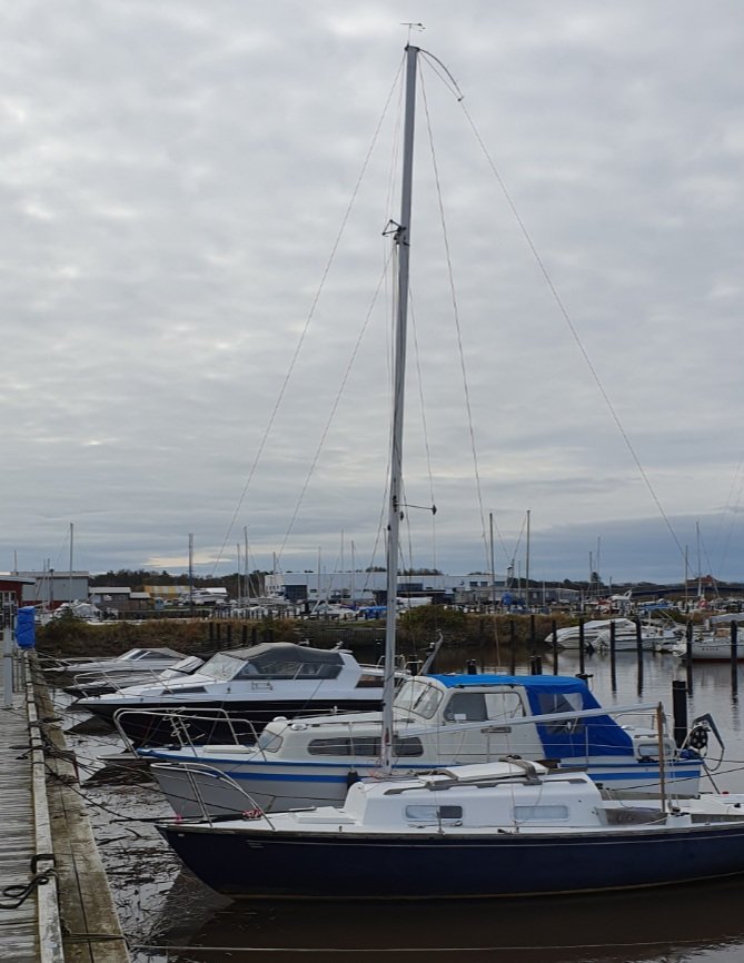

Topphissad code zero för lätta vindar.
Det ser ut som att det finns budgetutrymme kvar för ett roligt segel och jag bombas av reklam från våra olika segelmakare...
Så jag funderar på om man skulle kunna topphissa en Code som fästes i ett peke en bit framför förstaget...
Eller överhuvudtaget hissa ytterligare ett segel framför förseglet som på en cutter?
Vad tror ni? Jag har ju fiolstag som stabiliserar toppen och har topphissat en spinnaker i lätta vindar ett par gånger, men skulle vilja kunna öka segelytan även vid bred kryss.
Bild med peke av spinnakerstång:
