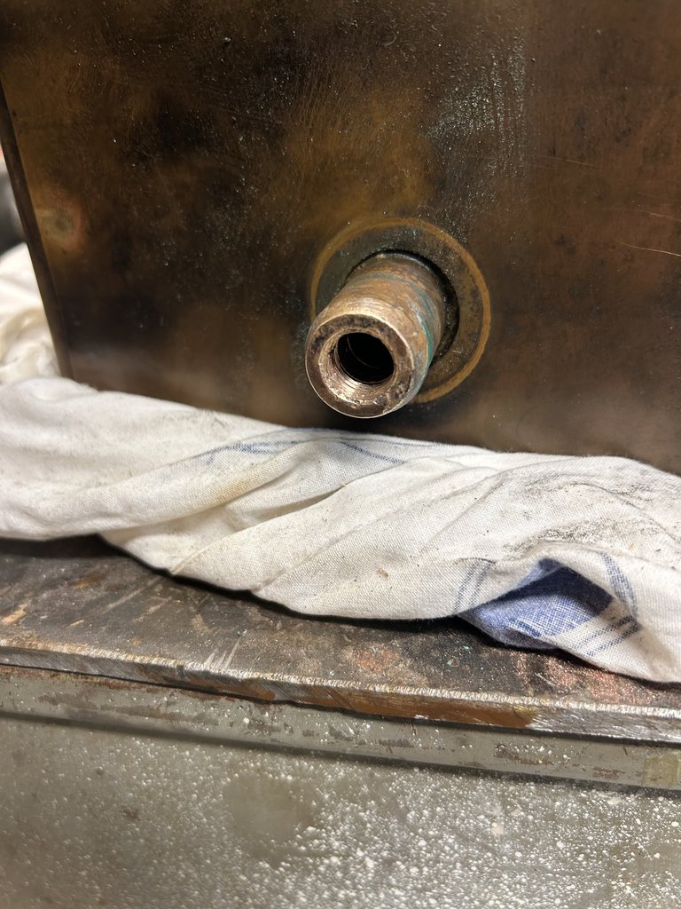

lyckades få ut resterna av den avbrutna avtappningspluggen på laddluftkylaren, nu skulle jag vilja rensa gängorna ordentligt innan jag beställer och monterar den nya pluggen.
Vet någon med säkerhet vilken gänga och stigning hålet har?

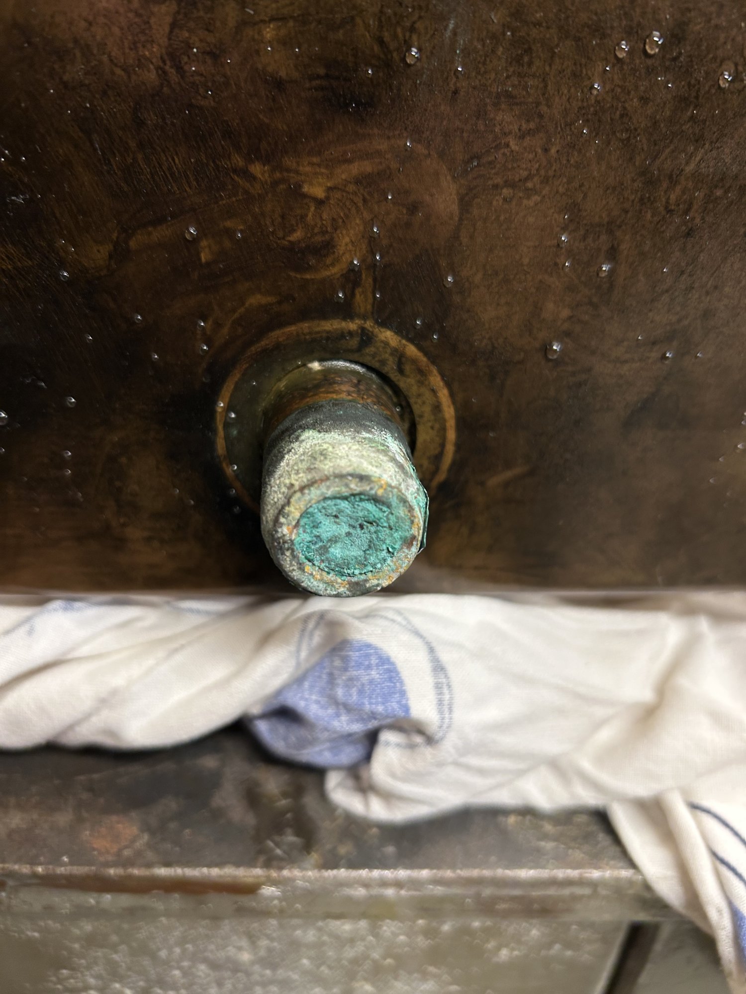

Så nu är pluggen ur och gängorna rensade.
byggde idag ihop något som bör fungera vid provtryckning när jag väl monterat tillbaka allt och fyllt med vatten (glykol)

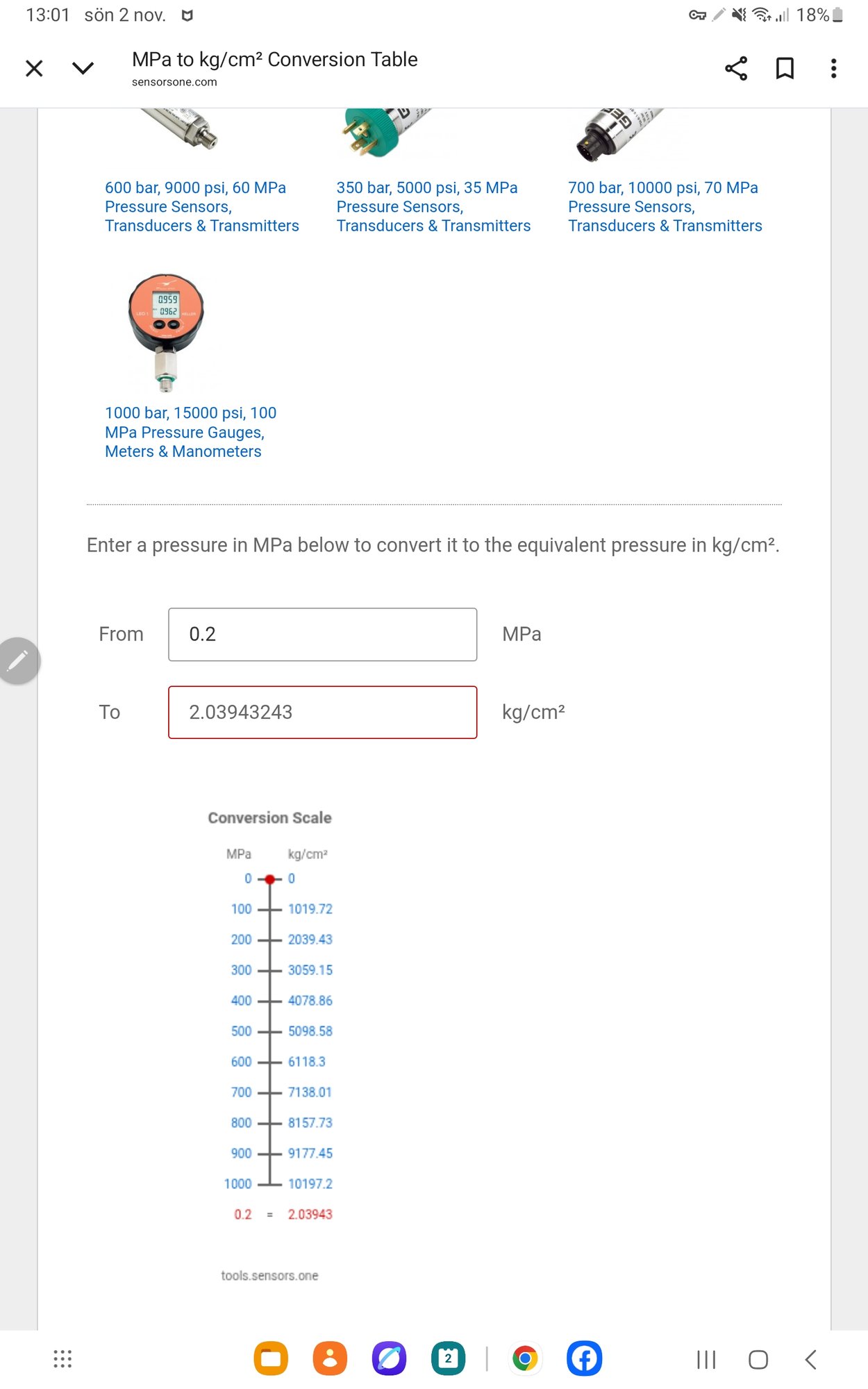

Fick fram från instruktionsboken att 0.2MPa gäller för provtryck, om jag googlar får jag fram en översättning som säger 2kg, kan någon verifiera att det stämmer?
20 minuter sedan skrev Cam72:
Om instruktionsbok och Google visar samma sak, så borde det stämma.
0.2MPa står i instruktionsboken men det var mer huruvida Googles översättning till 2kg som jag vill verifiera, det är inte alltid svaren på Google stämmer har jag fått erfara och detta är inte mitt specialområde.
med tanke på vad en insats kostar vill jag vara säker på saken 😀
