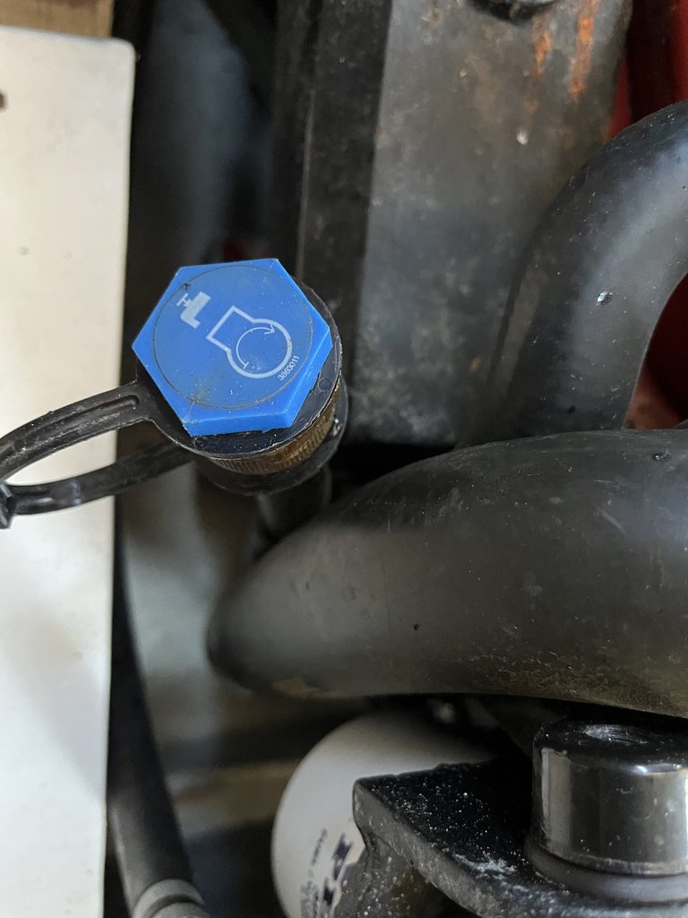

Koskar 1 Postad 11 Oktober , 2025 Hej, kan jag köra glykol via denna porten? Kommer den då nå hela kylsystemet? Har ingen värmeväxlare (sjövattenkyld) Termostat är urplockad om det spelar roll ☺️ Dela detta inlägg Länk till inlägg Dela på andra webbplatser
Mercury_44XS 500 Postad 11 Oktober , 2025 Vad är det för motor? Komplett modellbeteckning och serienummer... //Pär Dela detta inlägg Länk till inlägg Dela på andra webbplatser
Koskar 1 Postad 11 Oktober , 2025 Just nu skrev Mercury_44XS: Vad är det för motor? Komplett modellbeteckning och serienummer... //Pär Motorn: 5.0 GXI-DF (3869218 – 4012090539 Dela detta inlägg Länk till inlägg Dela på andra webbplatser

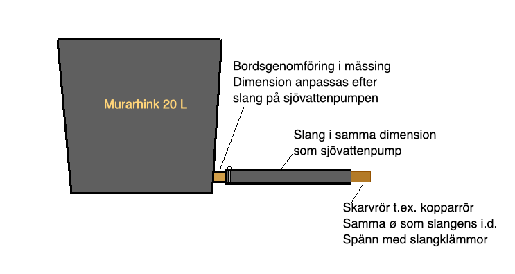

Mercury_44XS 500 Postad 11 Oktober , 2025 Nej det funkar inte, den är endast till för renspolning med färskvatten under tryck, d.v.s. direkt från från en vattenslang ansluten till en kran/utkastare. Du får ansluta en dunk/hink med en slang och ansluta detta till inloppsslangen till sjövattenpumpen, lämpligen direkt efter oljekylaren för servon. T.ex. något sånt här: Töm motorn på sjövatten innan du kör med 50/50 glykolblandning, se instruktionsbok för tömings-punkter. //Pär Dela detta inlägg Länk till inlägg Dela på andra webbplatser
