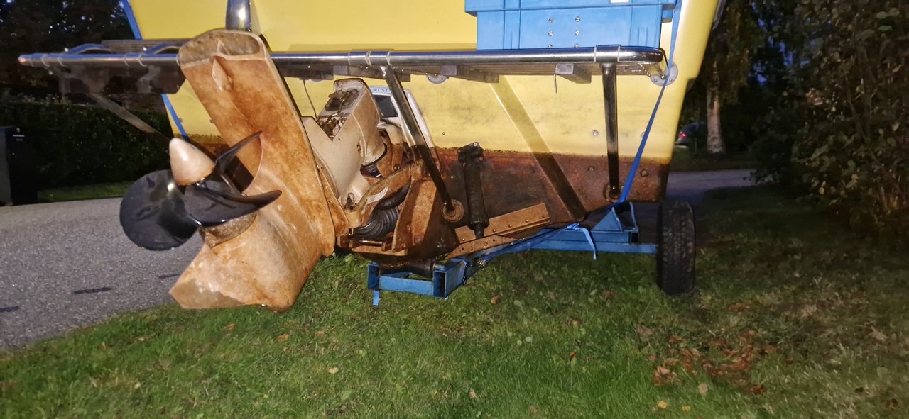

Hej allihopa! Nyss skaffat mig en båt med antingen en VP 270 eller 280 drev. Oklart vilken jag har.. säljarna påstod att det är ett 270 drev men påminner mer om 280? Vad säger ni? Som ni kan se på bilden saknas växelmekanismens täckkåpa. Verkar vara dyrt som fasiken att köpa ny. Är det nödvändigt att införskaffa kåpan eller funkar det lika bra utan?
Tack på förhand! Mvh Henrik
Det ser ut som ett 280 drev.
Kolla om typskylten sitter kvar, sitter framtill på övre växelhuset där styrhjälmen är infäst.
Täckkåpan är inte absolut nödvändig, men den skyddar den utvändiga växelmekanismen och det ser betydligt bättre ut om den sitter där.
Har reservdelsnummer 832570 och kostar ca 5600 kr på vissa ställen men det finns NOS på bl.a. ebay för ca 1500 kr plus frakt. Lär finnas begagnade att köpa, finns vissa företag som handlar med begagnade delar, kolla annonser på bl.a Blocket. Finns kanske någon här på MG som har liggande.
Har för mig att denna kåpa används från 200 till 290 drev.
Googla på "Volvo Penta 832570" så får du fram flera sökresultat.

Såg någonstans att en kille gör såna men i plast i sin 3D skrivare för en billig summa pengar. Tror det var Volvo Penta gruppen på FB.
Tack för era svar. Jag har nu ansökt om medlemskap i facebookgruppen så ska jag försöka jaga rätt i 3d printaren :) tack!
Ska bli intressant att följa om du får tag i en 3D printad kåpa.
Om det går så lär du behöva haken och skruvarna som håller fast kåpan
Volvo Penta original reservdelsnummer angivet efter benämning:
Hake: 897873
Övre skruv:  943218
Nedre skruv: 941816
