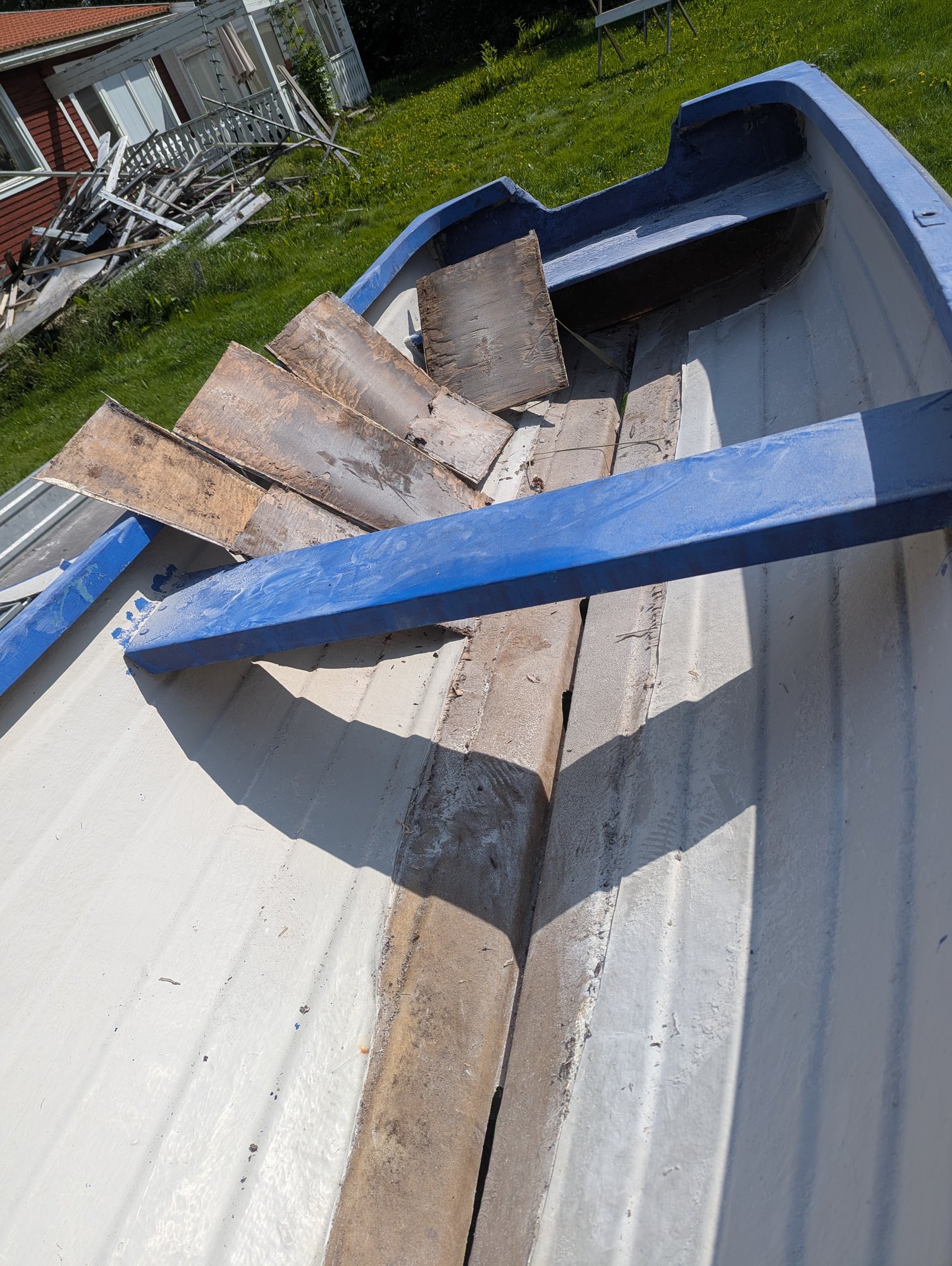

Hybro 1 314 Postad 6 Augusti , 2025 (redigerade) TS. Om du sågar upp ett inspektionshål, innan du river ut allt i det flata golvet med de två små hålen innifrån, så kommer du förmodligen hitta nån utfyllnad som utgör typ flyttank, för att hålla båten flytande ifall den blir helt vattenfylld. Redigerad 6 Augusti , 2025 av Hybro Dela detta inlägg Länk till inlägg Dela på andra webbplatser

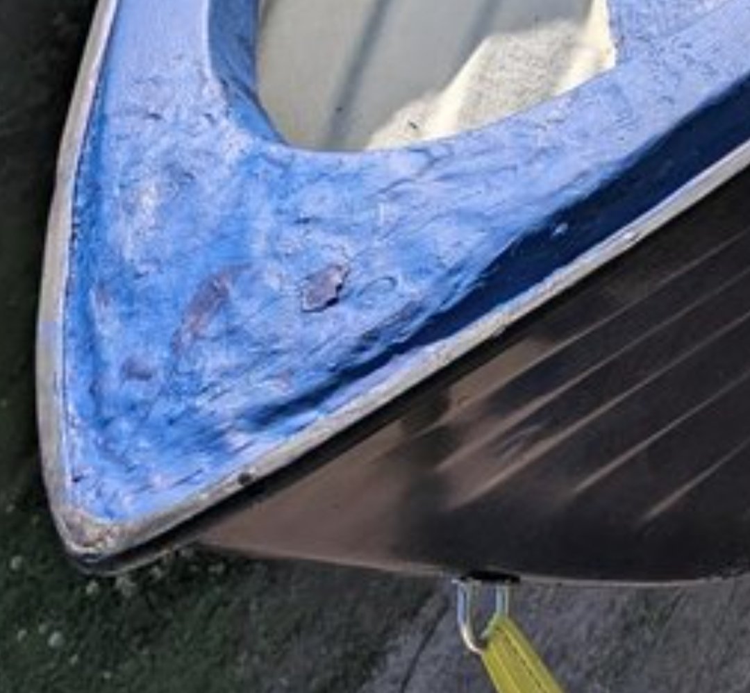

Hybro 1 314 Postad 6 Augusti , 2025 (redigerade) Ser enligt bilderna ut som om det krävs en hel del arbete om du ska få båten fin o jämn innan du lägger på Top Coat mm. Nån har tydligen slipat och donat utan att spackla på bl a kölen och sen penslat på vit färg. Blå uppepå fören. Frågan är om det är värt besvär och pengar... Mitt förslag, laga du bara kölen och använd båten som den är. Redigerad 6 Augusti , 2025 av Hybro Dela detta inlägg Länk till inlägg Dela på andra webbplatser
IngemarE 3 924 Postad 6 Augusti , 2025 7 minuter sedan skrev Hybro: Ser enligt bilderna ut som om det krävs en hel del arbete om du ska få båten fin o jämn innan du lägger på Top Coat mm. Frågan är o det är värt besvär och pengar... Laga du bara kölen och använd båten som den är. Topcoaten penslas med fördel på, eftersom finishen är som den är på hela båten. Behöver ju inte nödvändigtvis vara jämnt och snyggt för att lägga på topcoat. Men jag håller med - laga hålen i kölen och - om du vill ha botten snyggare (men enbart därför) - måla på en kanske mörk bottenfärg. Och njut sedan av båten 🙂 Dela detta inlägg Länk till inlägg Dela på andra webbplatser

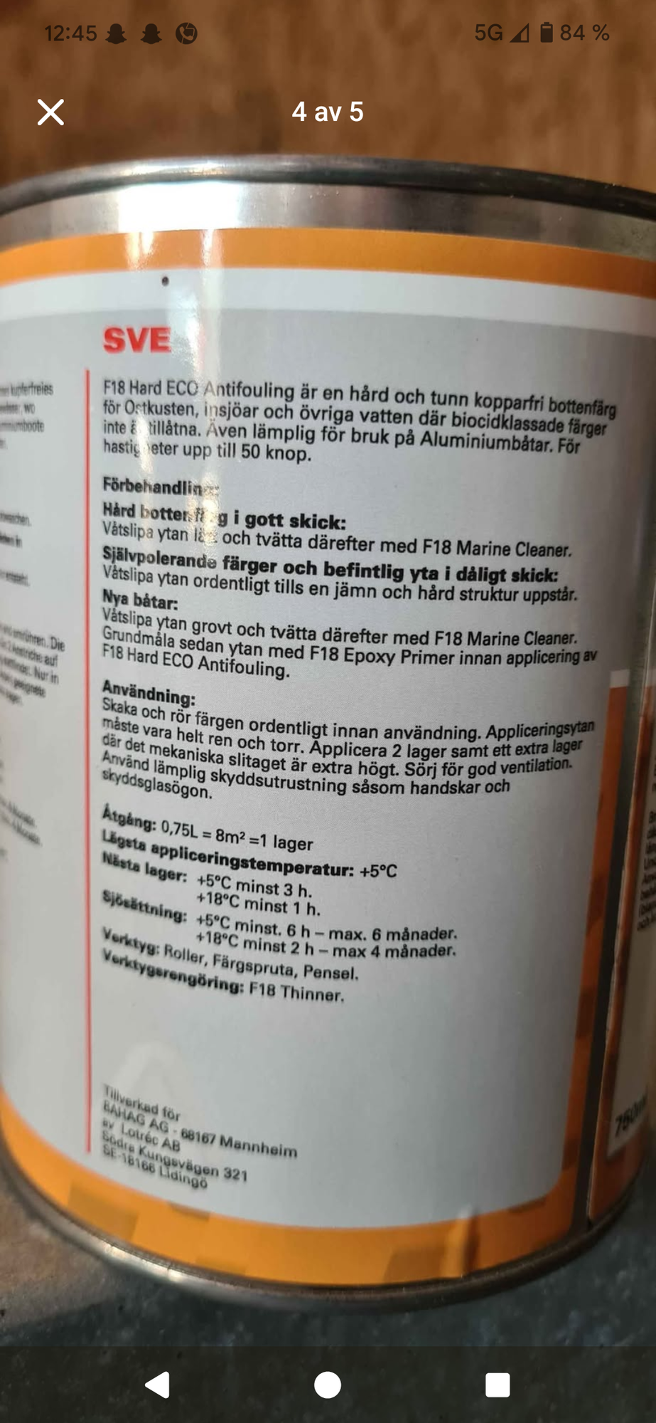

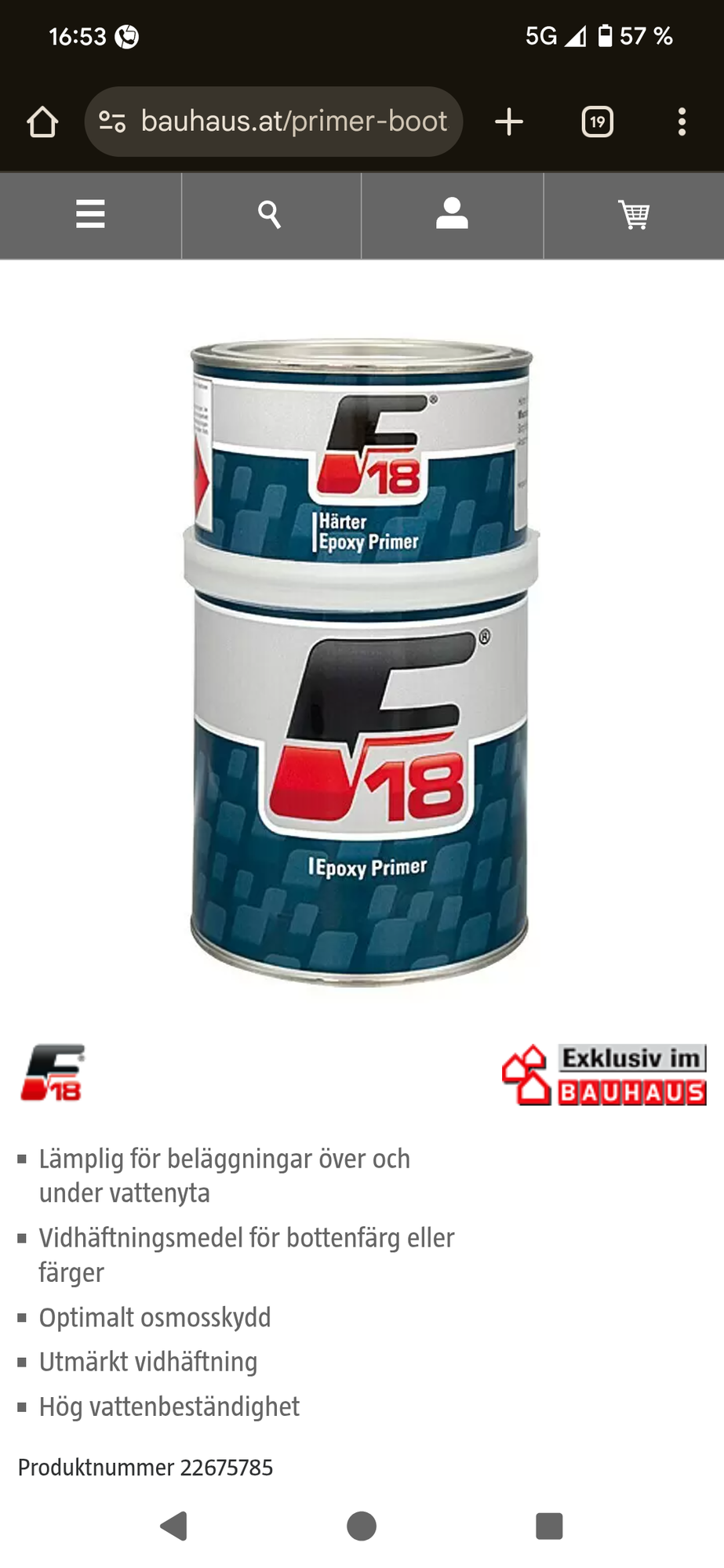

IngemarE 3 924 Postad 6 Augusti , 2025 22 minuter sedan skrev Slimfiske: Detta är epoxyprimern jag har beställt! Men det där är ju en bottenfärg, inte en epoxiprimer..... Dela detta inlägg Länk till inlägg Dela på andra webbplatser
Slimfiske 0 Postad 6 Augusti , 2025 3 timmar sedan skrev IngemarE: Men det där är ju en bottenfärg, inte en epoxiprimer..... Sorry, jag tog fel bild.. nu har säljaren tagit bort annonsen också men det är samma märke som epoxyn! Förhoppningsvis så har jag den imorgon eller på fredag så kan lägga upp bild då! Dela detta inlägg Länk till inlägg Dela på andra webbplatser
IngemarE 3 924 Postad 6 Augusti , 2025 (redigerade) Ja, den där är motsvarande "Gelshield" (som jag själv använt ett par gånger). Dvs i första hand alltså spärrskikt som skall appliceras i flera lager för båtar som varit eller riskerar att drabbas av "plastpest" för att inte få det igen. 4-5 lager är vanligast. Kräver rätt rent underlag för att fästa ordentligt, gärna blästrad botten om båten inte är helt ny. Brukar också vara ett ganska tajt tidsfönster som du har på dig att måla på bottenfärgen sedan för att allt skall funka. Varför i all världen skall du lägga detta på din båt ?!? Redigerad 6 Augusti , 2025 av IngemarE Dela detta inlägg Länk till inlägg Dela på andra webbplatser

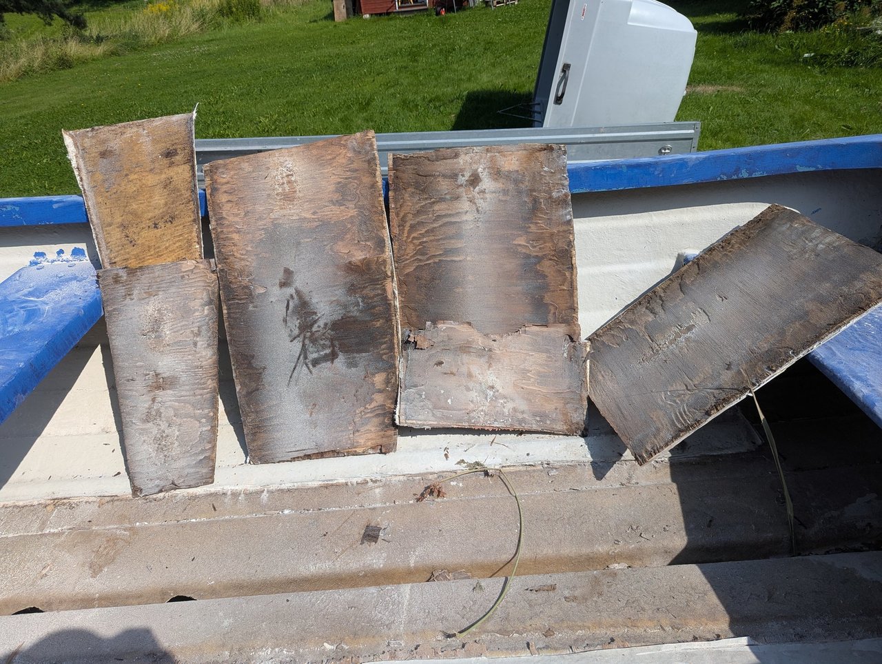

Slimfiske 0 Postad 8 Augusti , 2025 Nu har jag kapat upp insidan på båten, botten är byggd utav trä och det var murket så det var nog bra att jag tog bort botten innan jag påbörjar lagningen Dela detta inlägg Länk till inlägg Dela på andra webbplatser
