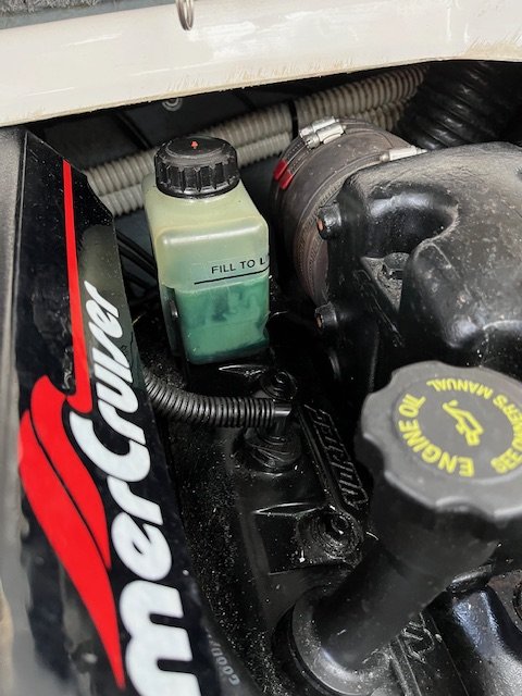

Anders89 10 Postad 9 Juli Hej alla Har inte haft drev innan med "reservoljehållare" . såg dock att där låg lite lite olja i vattnet runt båten så jag tog upp motorrummet och tittade och såg att det ser ut o va lite grön olja i bnehållaren. ( kan inte minnas att de va så innan) betyder det att den färgats grön pga vatten kommit in ? det har slutat o läcka runt båten nu iaf MVH Anders Dela detta inlägg Länk till inlägg Dela på andra webbplatser
Mercury_44XS 189 Postad 9 Juli Hej Oljefilm på vattnet är oftast en varningssignal om att något läcker, slutar det efter ett tag och inte återkommer så kan man andas ut. Oljan skall vara lite blågrönaktig olja i växelhuset/drevet. Sjunker nivån i behållaren så bör man kontrollera drevet. Behållaren är inte en påfyllning utan en reserv om det skulle uppstå ett oljeläckage på drevet så man kan ta sig i land (förhoppningsvis). Kolla alltid nivån dagligen innan start och kolla motorns oljenivå, ingår i daglig tillsyn/kontroll. Mercury High Performance Gear Lube (googla) så får du fram oljan och var du kan köpa. Bytte du inte olja i drevet i höstas eller har du precis köpt båten? Om du inte bytt oljan skall detta göras på hösten när båten dragits upp, byt även motorolja och oljefilter innan du drar upp båten. Se anvisningar i din instruktionsbok. Mvh Pär Dela detta inlägg Länk till inlägg Dela på andra webbplatser
Anders89 10 Postad 9 Juli 6 timmar sedan skrev Mercury_44XS: Hej Oljefilm på vattnet är oftast en varningssignal om att något läcker, slutar det efter ett tag och inte återkommer så kan man andas ut. Oljan skall vara lite blågrönaktig olja i växelhuset/drevet. Sjunker nivån i behållaren så bör man kontrollera drevet. Behållaren är inte en påfyllning utan en reserv om det skulle uppstå ett oljeläckage på drevet så man kan ta sig i land (förhoppningsvis). Kolla alltid nivån dagligen innan start och kolla motorns oljenivå, ingår i daglig tillsyn/kontroll. Mercury High Performance Gear Lube (googla) så får du fram oljan och var du kan köpa. Bytte du inte olja i drevet i höstas eller har du precis köpt båten? Om du inte bytt oljan skall detta göras på hösten när båten dragits upp, byt även motorolja och oljefilter innan du drar upp båten. Se anvisningar i din instruktionsbok. Mvh Pär Hej! tack för ditt svar båten är nyservad av varv i höstas. oljan i drevet hade sjunkit lite därför fyllde jag på den av den oljan du nämner. men sen körde jag en liten runda o kollade igen, samma mängd kvar men den e lite grönaktig nu det var den inte när jag fyllde på ( mer mörk då) mvh Dela detta inlägg Länk till inlägg Dela på andra webbplatser
Mercury_44XS 189 Postad 9 Juli Oljan som i behållaren "Gear Lube Monitor" är endast till för kontroll så att oljenivån i drevet inte sjunker för snabbt p.g.a. läckage i inkommande drivaxel, propelleraxel eller någon annan tätning utåt. Oljan cirkulerar inte och det är bara en slang från behållaren som är ansluten till drevet, så oljan går bara åt ett håll och vatten flyter ju inte på olja. Skulle drevet vara otätt någonstans blir oljan grumlig och vatten som inte blandar sig med oljan sjunker sakta men säkert till botten i växelhuset och vatten brukar vara det första som kommer ut när man tappar av drevet på olja vilket görs längst ner på växelhuset. Om jag tittar riktigt noga så kan jag se en ljusare nyans vilket jag först bara var en missfärgning på behållaren. Mercury High Performance Gear Lube skall vara blågrönaktig till färgen och ganska mörk men har hört på senaste tiden att någon fått en lite ljusare variant, vet inte om detta stämmer. Var det en auktoriserad Mercruiser verkstad som utförde servicen? Har verkstaden bytt olja i drevet och vilken olja har de fyllt på med? Den oljan du fyllde på med, var den mörkare till färgen och oöppnad? Fick du inte ett specificerat kvitto eller faktura på vad som är gjort eller inte? Annars får du nog kontakta den verkstad som utfört servicen och höra med dom vad som är gjort. //Pär Dela detta inlägg Länk till inlägg Dela på andra webbplatser
