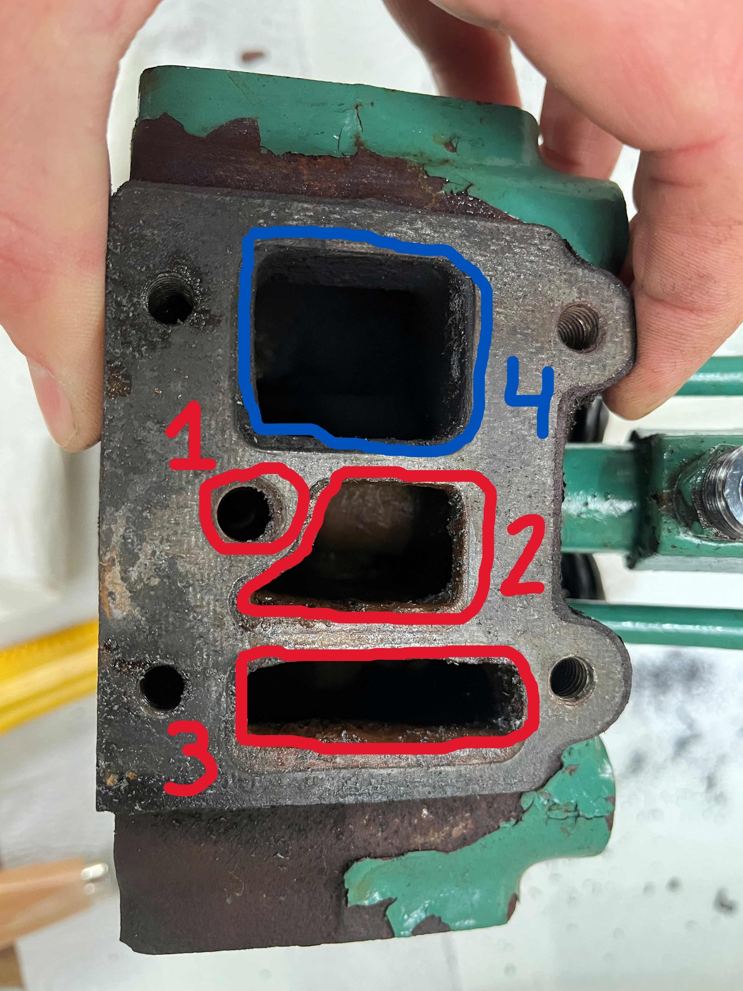

Jag har en Albin 25 med en VP MD17C, där jag haft problem med läckande kylarvatten, eventuellt trasig topplockspackning.
Någon tipsade om att först lösa grundproblemet: troligen dålig kylning. Det är det jag skulle behöva hjälp med nu.
Nu har jag skruvat av topplocket för att byta packning, och vill samtidigt säkerställa att kylkanalerna inte är igensatta, men blir inte klok på hur kylarvätskan BORDE flöda från avgaslimpa, genom topplock ner till cylinder, och tillbaka till en annan kanal i avgaslimpan.

På foton syns topplocket, dels från sidan som är ansluten till avgaslimpan, dels från undersidan som är kopplad till cylindern.
Jag tycker att vattnet borde flöda:
- Från avgaslimpa till topplock genom det hål som är markerat med "1".
- Från topplock till cylinder genom hålet som är markerat med "5".
- Tillbaka från cylinder till topplock genom de hål som är markerade med "6", "7", "8" och "9".
- Från topplock tillbaka till avgaslimpa genom det hål som är markerat med "3".
Om det är någon som VET hur detta SKA fungera vore jag väldigt tacksam för info! (Jag har läst mycket, men inte kunna hitta någon detaljerad info om hur vattnet borde flöda).
Jag har testat mitt topplock, och när jag häller vatten i "3" så rinner det ut genom 5-9, så jag misstänker att kylkanalerna i topplocket är genomrostade och att det är en orsak till bristande kylning.

Du har ju fått bilder i din andra tråd avseende kylsystemets funktion och flöde.
På bilden ovan syns det att din motor har gått varm och du bör kontakta fackman för vidare felsökning.
Allt är inte en "quick fix" som kan lösas genom att byta topplockspackning på en cylinder.
Du kan ha näst intill osynliga sprickor i någon av topparna och/eller avgaslimpan som när motorn blir varm och då utvidgar sig.
Nu har du ju demonterat toppen på en cylinder, vilket kan försvåra vidare felsökning.
Jag och någon till skrev i din andra tråd att man skall ta kompressionsprov, är detta gjort?
