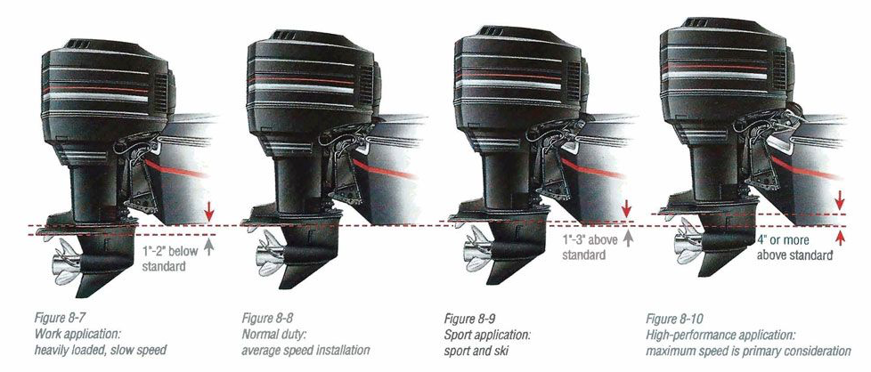

Det är även viktigt att kolla motorns monteringshöjd, speciellt om man byter från aluminium till rostfri stålpropeller.
En stålpropeller har tunnare blad och bättre cuppning på bladen och klarar därför högre "hissning" av motorn.
Generellt sett kan man gå upp 1 tum i stigning om man inte hissar mer om man byter till stålpropeller.
Hissar man mer så kan man gå upp 2 tum eller mer.
Vid "nollpunktmontering" (bild 8-8) ligger antiventilationsplattan jämns med båten botten.
Hissar man motorn hamnar antiventilationsplattan över båtens botten och motståndet genom vattnet minskar= högre fart.
Aluminiumpropeller= Montering enligt bild 8-8
Stålpropeller= Montering enligt bild 8-9
Rätt monteringshöjd= Optimal fart och lägre bränsleförbrukning
Den enda gång antiventilationsplattan skall ligga under båtens botten är när det gäller arbetsbåtar och båtar som inte planar för maximalt grepp i vattnet och optimal dragkraft (bild 8-7).
Bild 8-10 är endast för båtar som gör över 45 knop och har semi-ytskärande propeller (Cleaver, Chopper), d.v.s. rena tävlingsbåtar.
Tyvärr är det allt för många båtar som fått motorn för lågt monterad och detta kan man se om upphängningsbyglarna vilar på akterspegeln.
Detta skapar onödigt motstånd i farter över 20 knop och vatten sprutar kraftigt åt sidorna runt motorn och riggen. Dessutom blir båten trögstyrd i högre farter och kan få tendens att överplana.

Motorn sitter antagligen lågt monterad och med nollpunktsmontering eller ett hål hissning bör du inte tappa fart. Med högre hissning kan man gå upp i stigning och därmed vinna fart men även behålla greppet.
Är det en Spitfire X7 (stål) ska den monteras högre.
