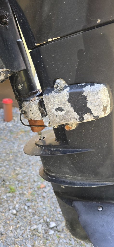

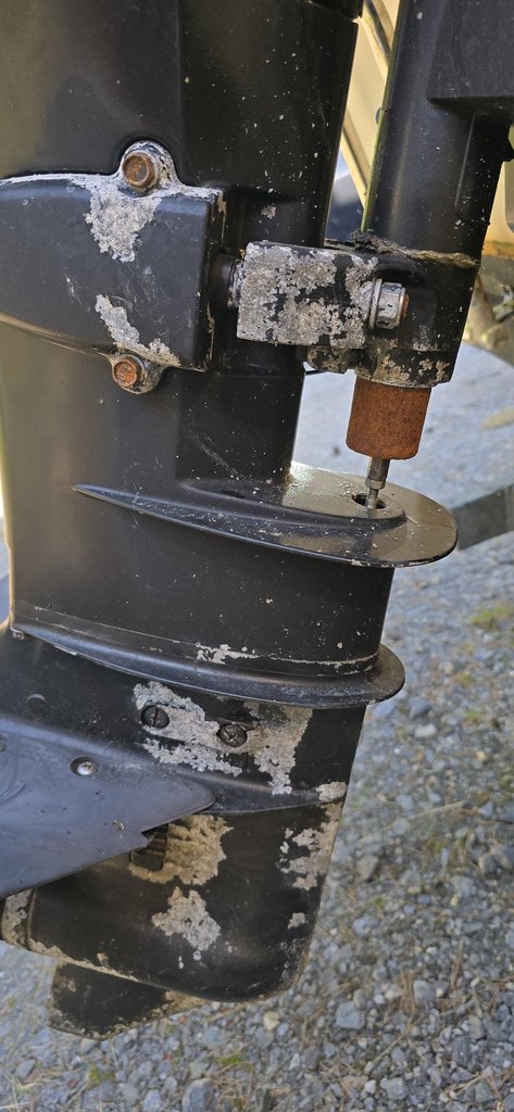

Nybörjare och har köpt en Askeladden med en 30 hk Suzuki.
Nederdelen på motorn har tappat färgen, ärgat eller liknande.
Vad kan man göra.?
Bifogar bilder
Ha de gött
PO
Inte kul men det är en aluminiumlegering som korroderar/oxiderar.
Vissa aluminiumlegeringar innehåller koppar, järn, zink som inte är så bra i vissa vatten.
Saltvatten är värst men detta fenomen som kallas galvanisk korrosion uppstår även i åar som är näst värst samt i sötvatten.
Vill du hade snyggt igen så är det till att rengöra genom att skrapa, stålborsta, slipa ev. sodablästra.
Lacka med en bra grundfärg för aluminium i flera lager och sist lackfärgen som är motorns originalfärg.
Behövs det spacklas någonstans, kontrollera att spacklet går ihop med aluminium och spackla när det är grundmålat och grunda igen när spacklet är slipat jämnt.
Kolla dina zinkanoder och byt dessa om de är ofräscha/anfrätta.
Brukar även finnas magnesium-/aluminium istället för zink och ger bättre skydd i vissa vatten.
Zink eller magnesium offrar sig för aluminiumlegeringen och äts upp först.
Kolla din instruktionsbok var "offeranoderna/zinkanoderna" sitter på din motor.
Trimfenan som sitter under antiventilationsplattan brukar vara en av offeranoderna.
Finns det inga/finns ingen plats så kan man montera universal, kolla med båttillbehörsbutiker.
Fäll alltid upp motorn när båten ligger förtöjd så minskar risken för återfall.
