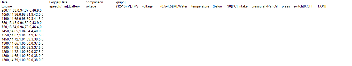

D6C5250613103901.CSV
Verkar som du har lågt oljetryck men kPa är inte min favoritenhet.
Men i den svårlästa tabellen visar ett oljetryck på ca 45 kPa i genomsnitt (ca 0.45 bar) men sen har ju inte oljetryckslarmet löst ut, sista värdet som visar 0= OFF

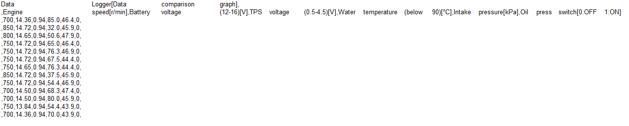

D6C5250615104901.CSV
Helt klart har du lågt oljetryck men om din app eller vad det är visar rätt vet jag inte.
Enda sättet att fastställa oljetrycket är att ansluta en mekanisk oljetrycksmanometer och kontrollera oljetrycket med denna.
Även 18 psi verkar lågt och har du bara 45 kPa (6.5 psi) på låg tomgång är detta alldeles för lågt.
Och mellan 1250–1500 är det ju ännulägre...
Får man samma låga värden med den så får felsöka vidare, antagligen dålig oljepump, slitna lager, internt läckage.
