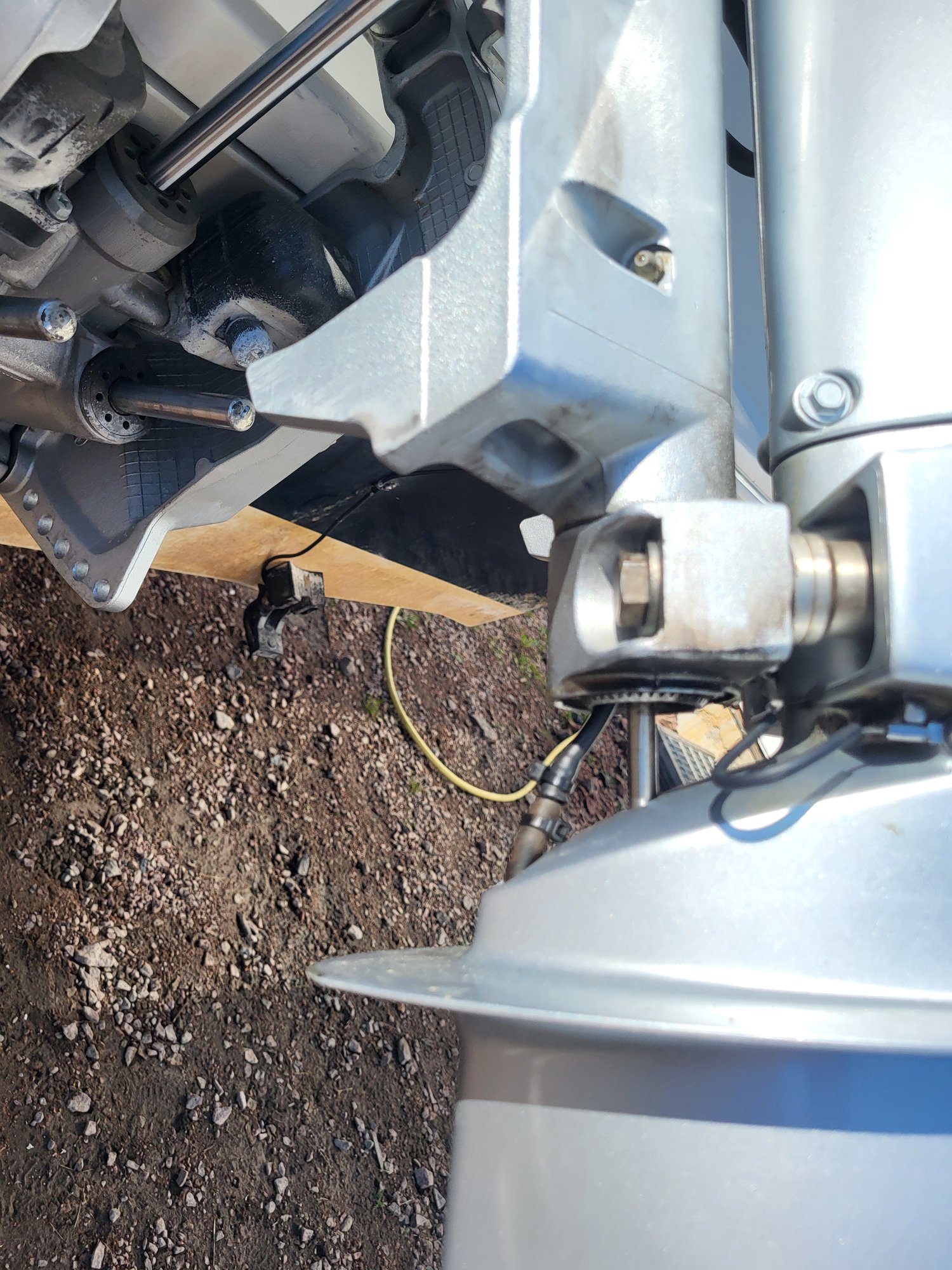

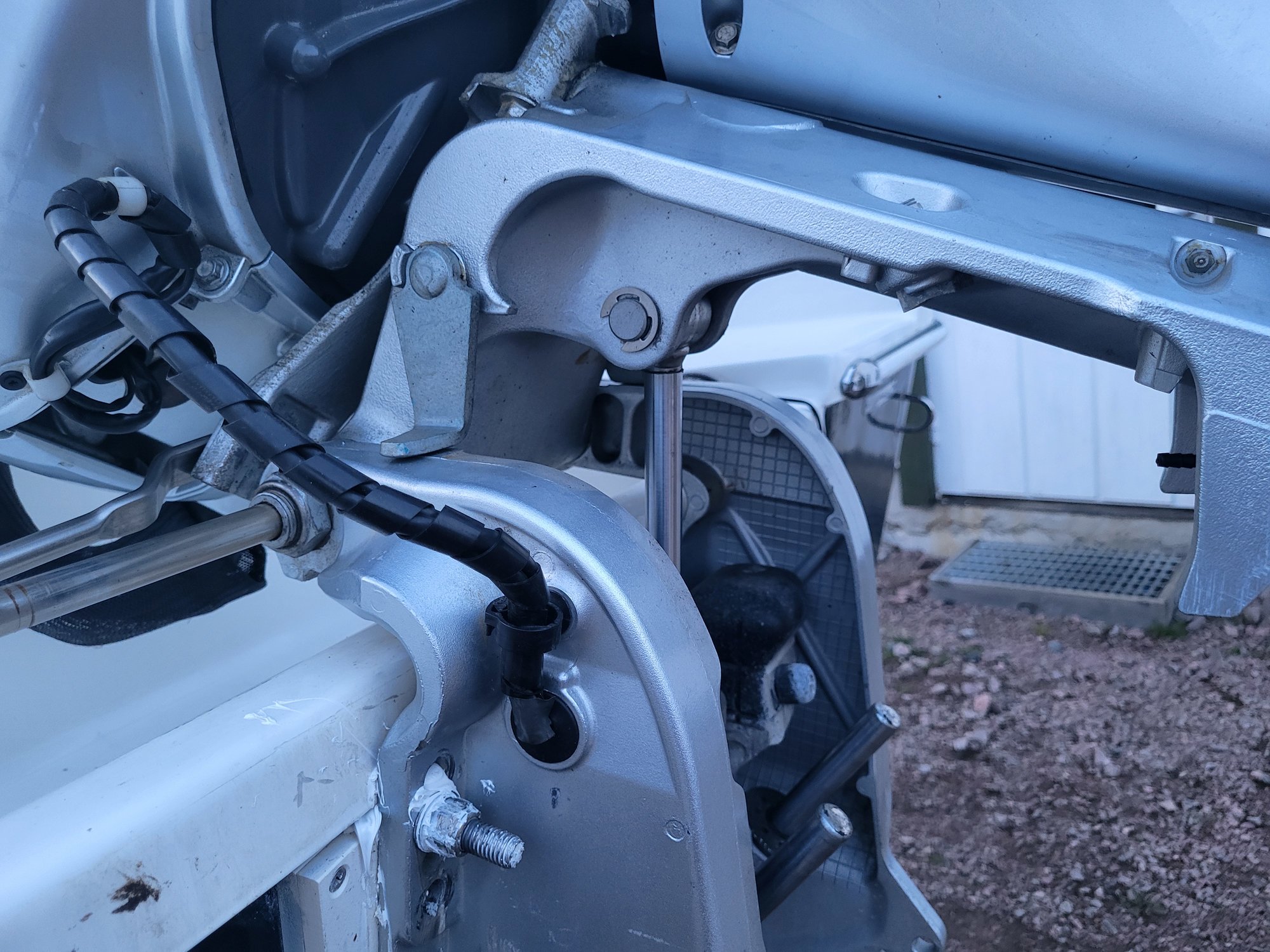

Det finns två enkla alternativ, se bilden nedan:
Övre bilden: På insidan av svivelfästet men det finns risk att slangen kommer i kläm ner du trimmar in motorn, tiltning brukar gå bra men det är sista biten som är kritisk. Fäst upp med självhäftande fästplattor för buntband, finns hos välsorterade järn-/byggvaruhus samt Kjell&Co
Nedre bilden:
Enklaste sättet är att dra slangen här enligt gul linje, fäst upp med buntbandplattor.
Absolut snyggaste och bästa dragning sker genom svivelröret som går igenom svivelfästet men här har du en växelstång, kan bli trångt.
Funkar bra på motorer som inte har växelstången genom svivelröret.
Kolla var din växelstång går ner i underkåpan på motorn, kan vara ett alteranativ men med lite pill och tålamod så går det kanske. Du får nog inte upp skarvnippeln på slangen i röret men det är ju bara att kapa slangen från växelhuset lite så den nedre skarven hamnar utanför.
Sen är det bara att dra en slang genom röret och sen ut genom underkåpan tillsamans med övrigt kablage. Sen sätter du en ny skarvnippel någonstans utanför underkåpan på framsidan av motorn så kan allt sitta kvar från nedre skarv till övre skarv.
