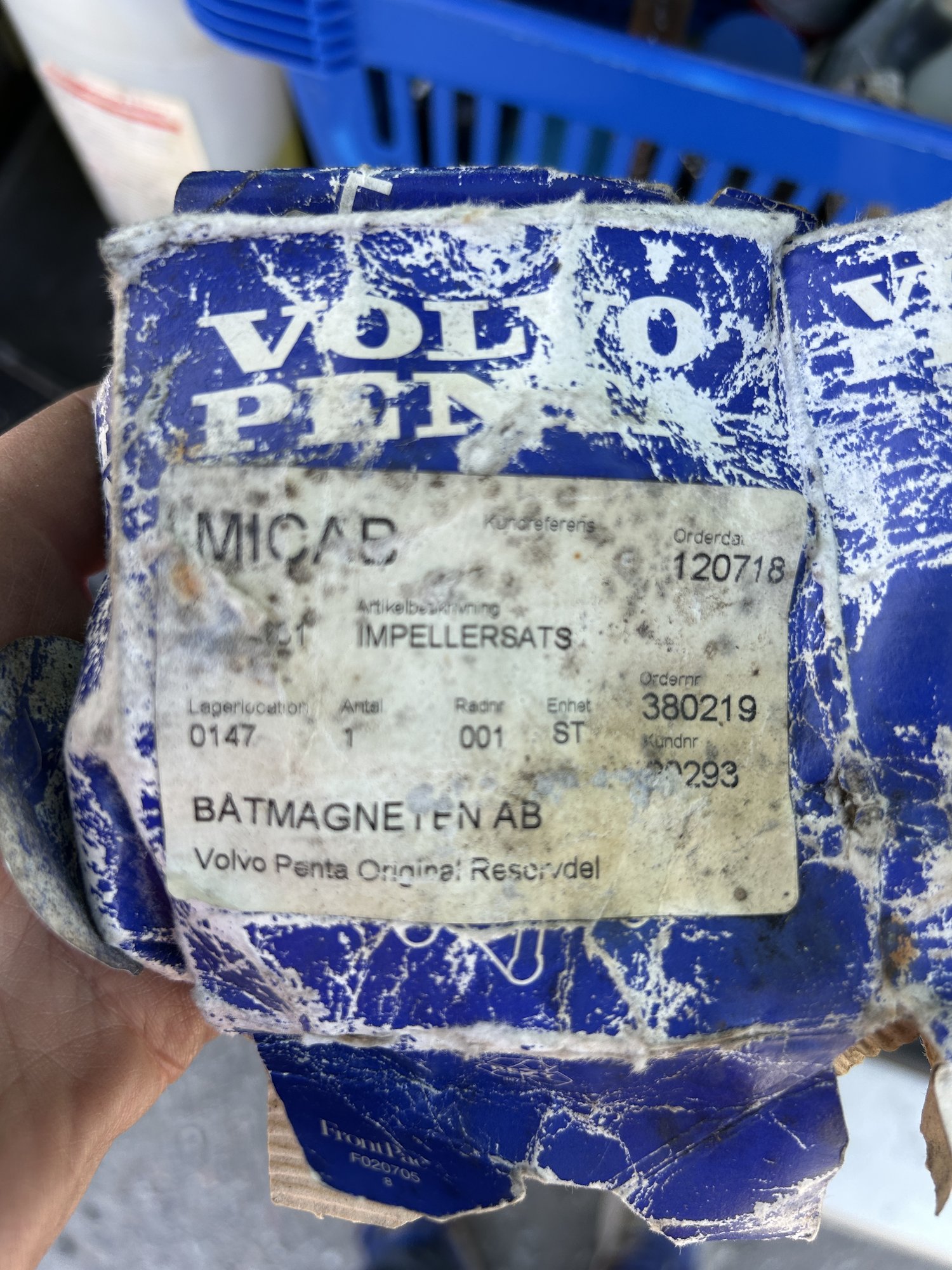

Impellen till vattenpumpen har ngra år på nacken. Tänkte köpa en ny.
Har denna bild på asken sen förra köpet. Kan ngn hjälpa mig vad jag ska söka efter? Har sökt på lite nummer men hittar inte. Ni brukar var duktiga på detta. Motorn är en volvo penta , se info nedan.
Vet inte det är bäst att köpa original eller plagiat... vad tycker ni?
Detta är lite motorinfo om det hjälper

Söker man på infon som du la upp om motorn så ska du ha denna impeller 21951346 (pentas artikelnr för originaldel).
