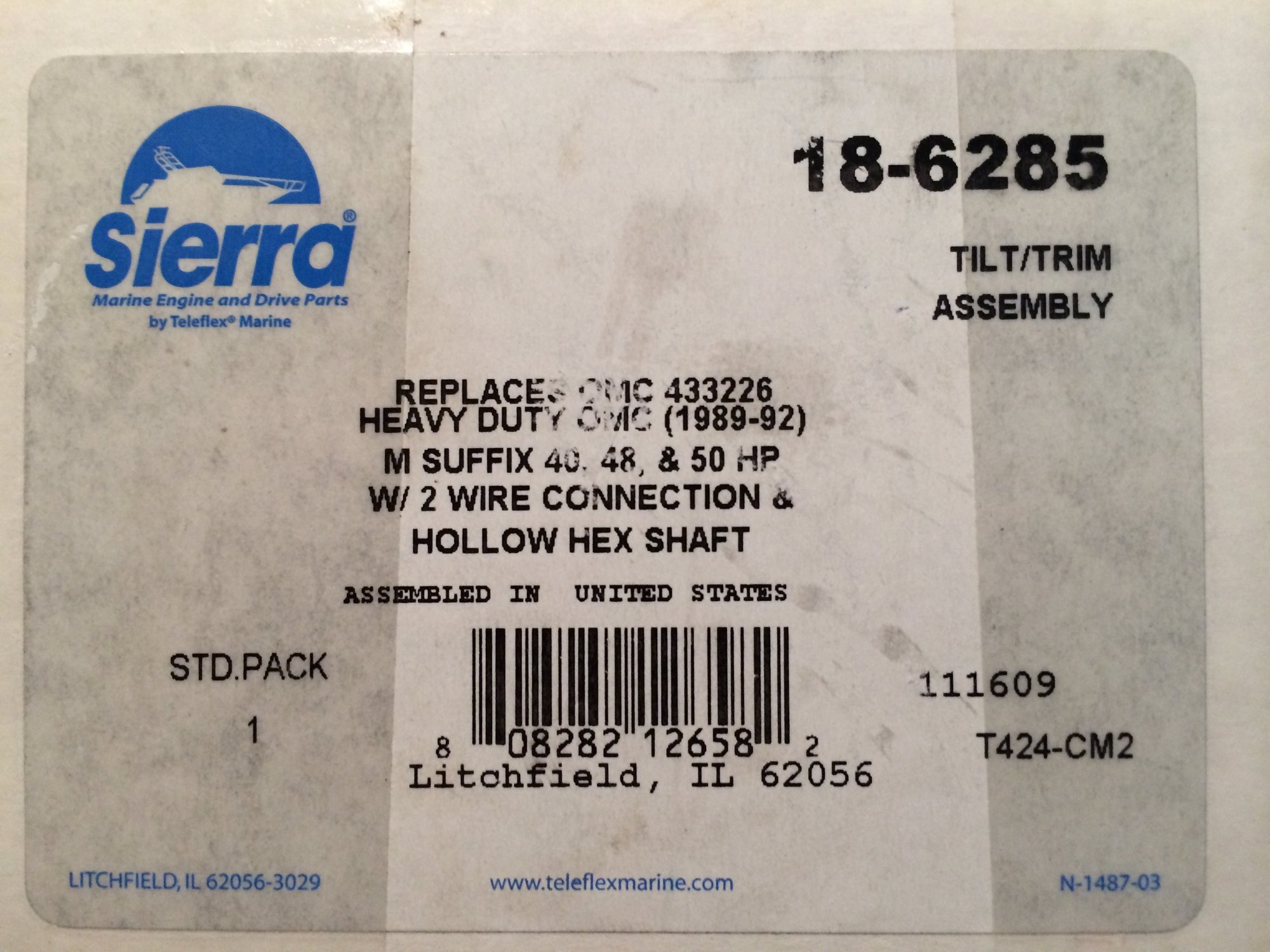

Något liknande hände min BF50 efter 15 år; intermittent problem. Det hjälpte att knacka lite på tiltmotorn. Men efter vintern hade den gett upp helt. Jag bytte motorn; t v i bild. Köpte en ny på nätet, bild 2, tror jag betalade kring 3 000kr då (2015). Kanske var det från utlandet.
