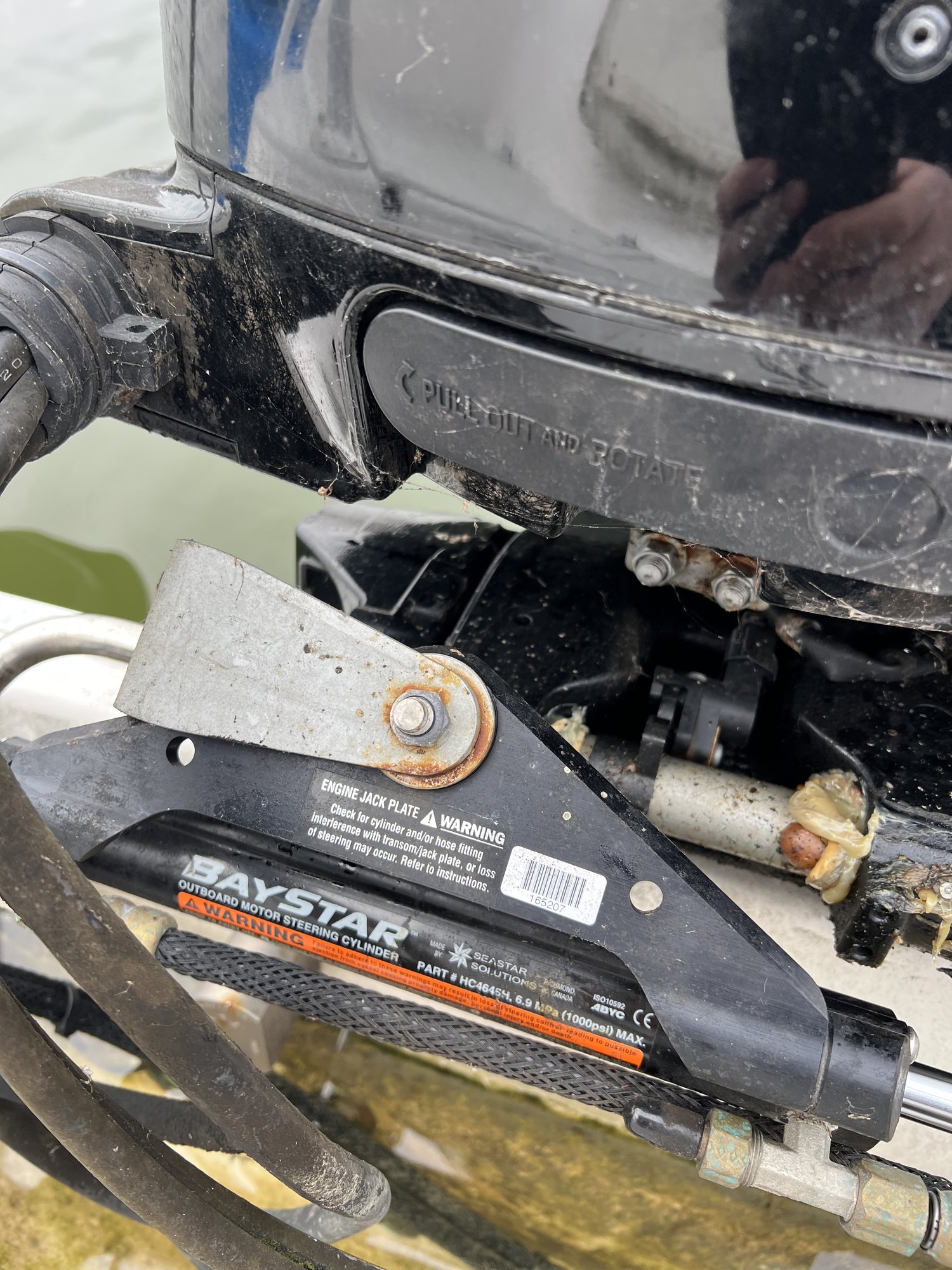

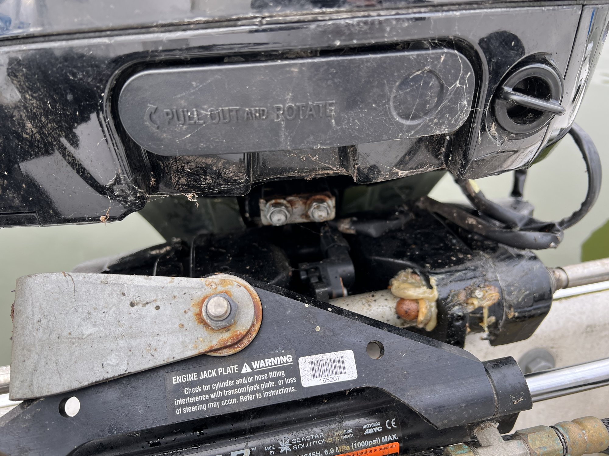

Avbruten Steering Bracket på Suzuki DF80
Någon annan som varit med om att styrplåten (Steering Bracket)mellan motorn och hydraulstyrning gått av? Sitter på en Suzuki DF80, årsmodell 2014.
Beställningsnummet hos Suzuki: 43755-87L00-0EP.
Eller om ni sett det på annan motor?
Som tur var gick den av när jag hissade upp motorn efter körning och inte när jag körde.  Det kunde gått illa med lös motor under gång.
Tar tid att få ny del också, finns inte i lager i Sverige😖
Tyckte materialet verkade poröst, och känsligt för utmattning. Kanske pulverpressat?
Motorn och styrningen rör sig utan motstånd så jag tror inte det är anledningen till att den gått av.
