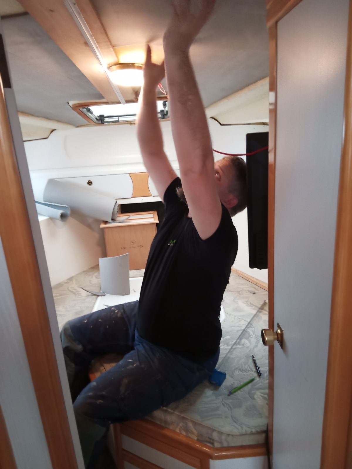

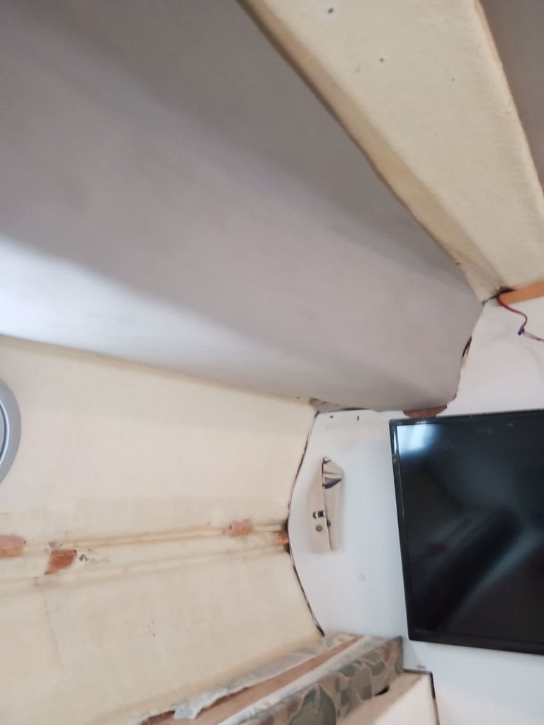

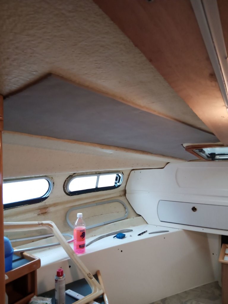

Skrovisolering 1 del klart.
Tak och väggar. Var ingen isolering i taket innan, men tänkte att det kan inte skada. Blir bekläda skivor i taket.
Midcabinen kvar men vi (jag, frun och en kompis) klarade av mastercabinen iallafall idag.
31 grader i omgivningstemperatur samt 6 armar rekommenderas och tålamod!
Tog oss ca 8 timmar inklusive en snabb lunch.

Vad var det för skivor du använde till isolering?
30 minuter sedan skrev Boanjohan:
Ja det är väl rätt knepigt och inget man vill göra ensam.
Liggunderlag som är samma material som Eva foam.
