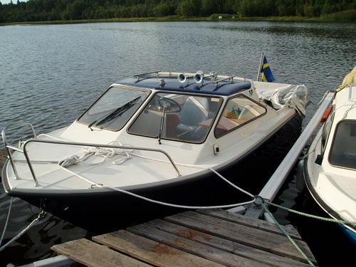

Nån som har erfarenheter av nämnda båtmodell med VP130/100 drev? Min varvar ca 4800-4900 och går då ca 29 knop, tycker jag kan dra av en hel del gas innan varvtalet sjunker. Har nyss köpt så jag har inte kollat tändning, gasare mm, sitter för övrigt dubbla SU bilgasare på den. Vet ej stigningen på proppen ännu men den såg liten ut när båten låg på land. Vid 3400rpm går den ca 20 knop.
Jag vet att motorn är oservad nu men skulle vilja höra lite vad en sådan båt går o vid vilket varvtal, nån som vet? Tacksam för svar / Micke i Luleå.
