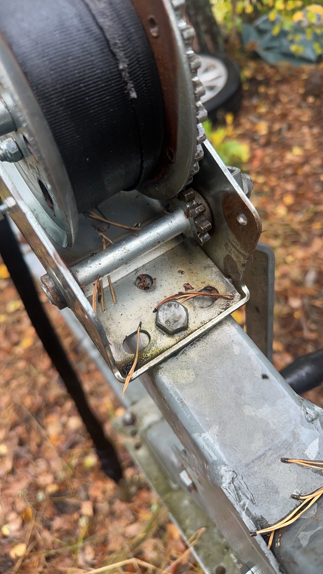

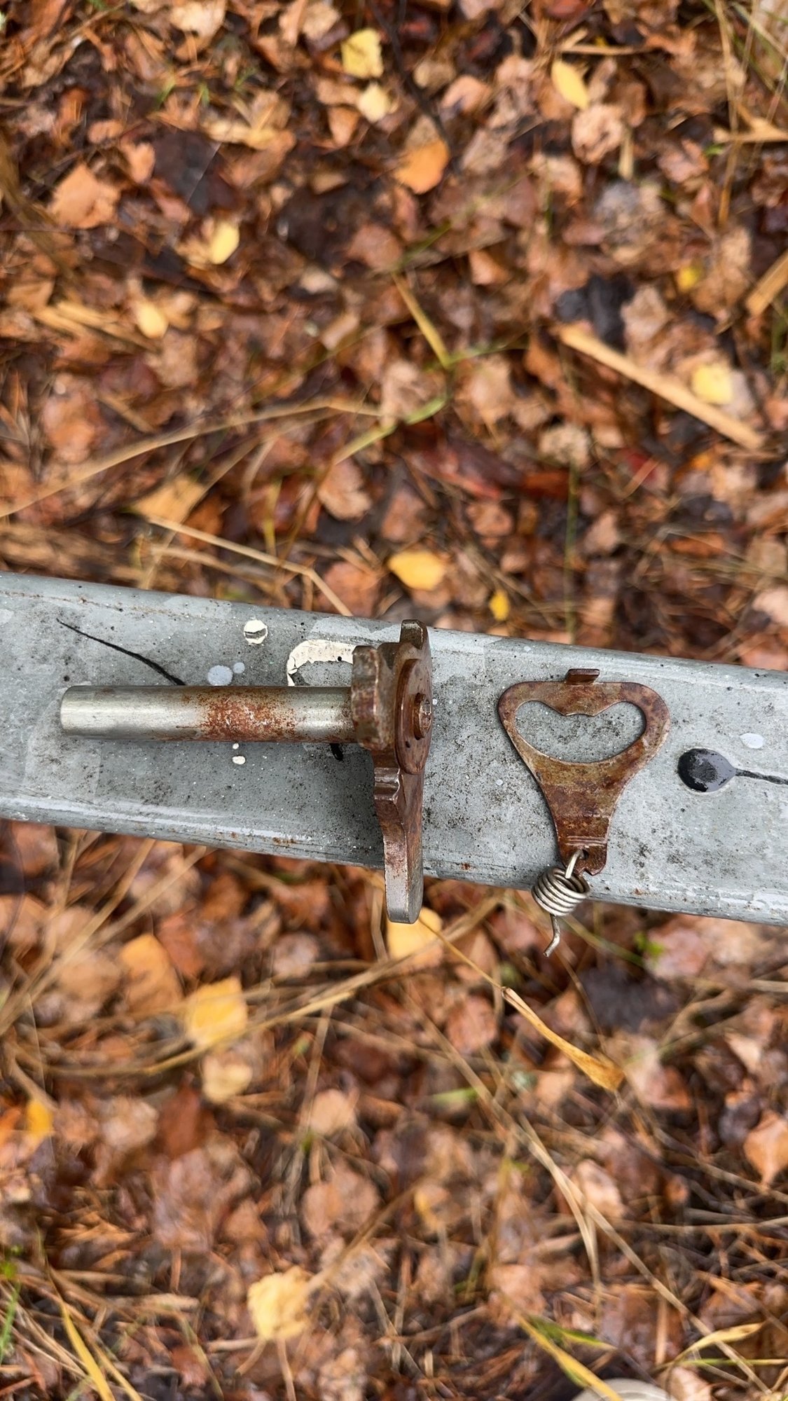

Skulle vinscha upp båten men då valde gängstången som höll i ”spärren” på vinschen att ge upp, ni står jag med dessa delar och en ny gängstånh men lyckas inte komponera allt?
Kan någon förklara hur det ska sitta?

Annars tror jag du ser på denna bild hur delarna sitter.
Fjädern har gått av. Jag fick köpa ny winch när fjädern gick av för den gick inte köpa som reservdel.

Inte för att vinschen är så fasligt dyr, men känns ändå onödigt att byta ut den p.g.a den lilla fjädern.
Det går ju även att böja till en ny krop på existerande fjäder.
Jag tror även det ska vara en planbricka mellan "ölöppnaren" och själva stommen.

Hornbach har lösa dragfjädrar - kostar ca 15:- (olika längder).
Här är ett exempel:   https://www.hornbach.se/p/dragfjader-med-oglor-dresselhaus-elforzinkad-11x40-4x1mm/7915833/
