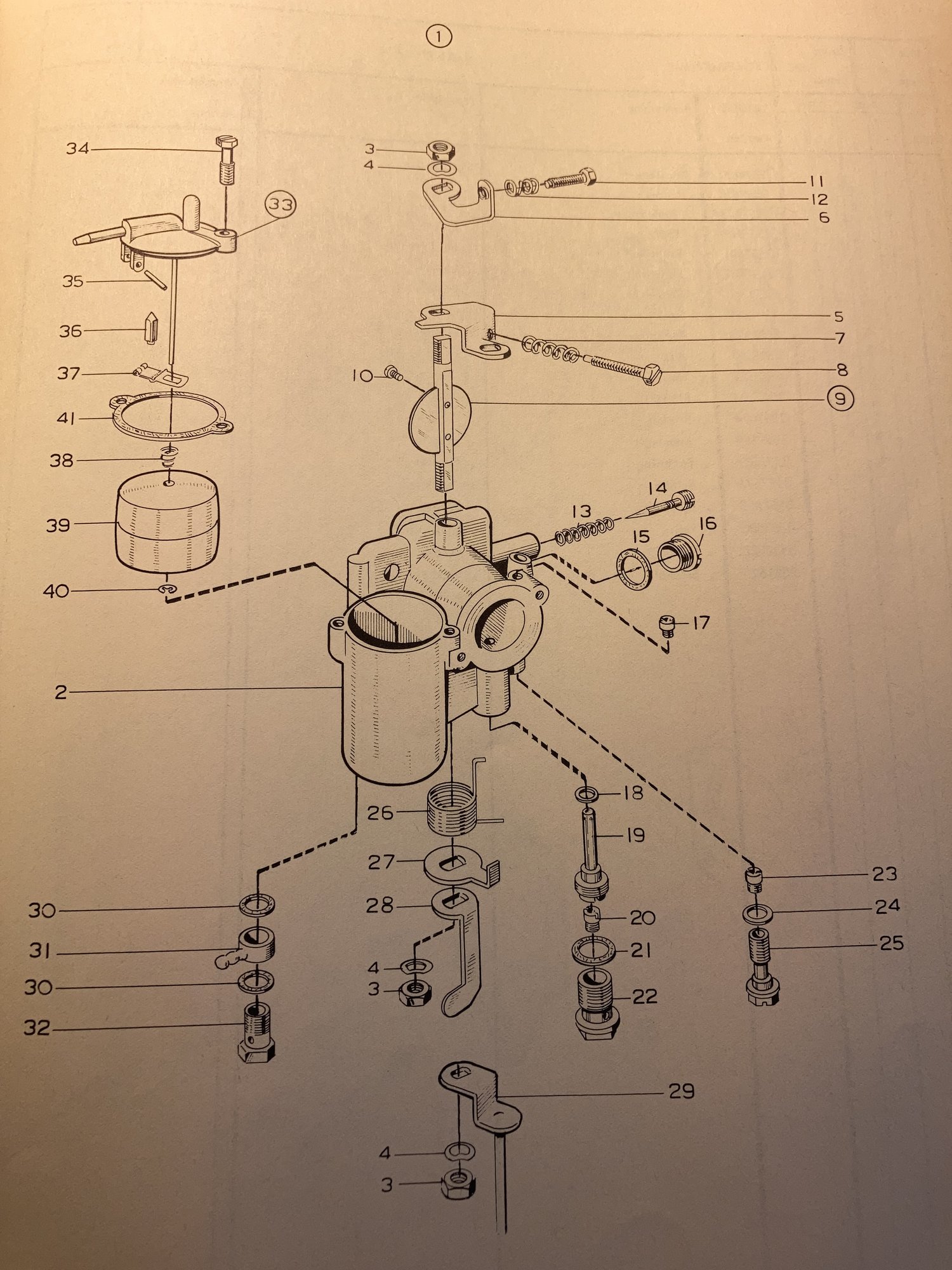

Tätar nålventilen?
Nålventilen, är det nr 36 i bilden ?
Redigerad av toneri
6 minuter sedan skrev toneri:
ja
Om jag blåser i röret och håller upp flottören så verkar det tätt.
Jag bytte plats på flottören med den andra förgasaren och då sprutar det på den övre, dvs felet flyttar sig.
Så felet måste vara i nålventilen eller själva flottören..
