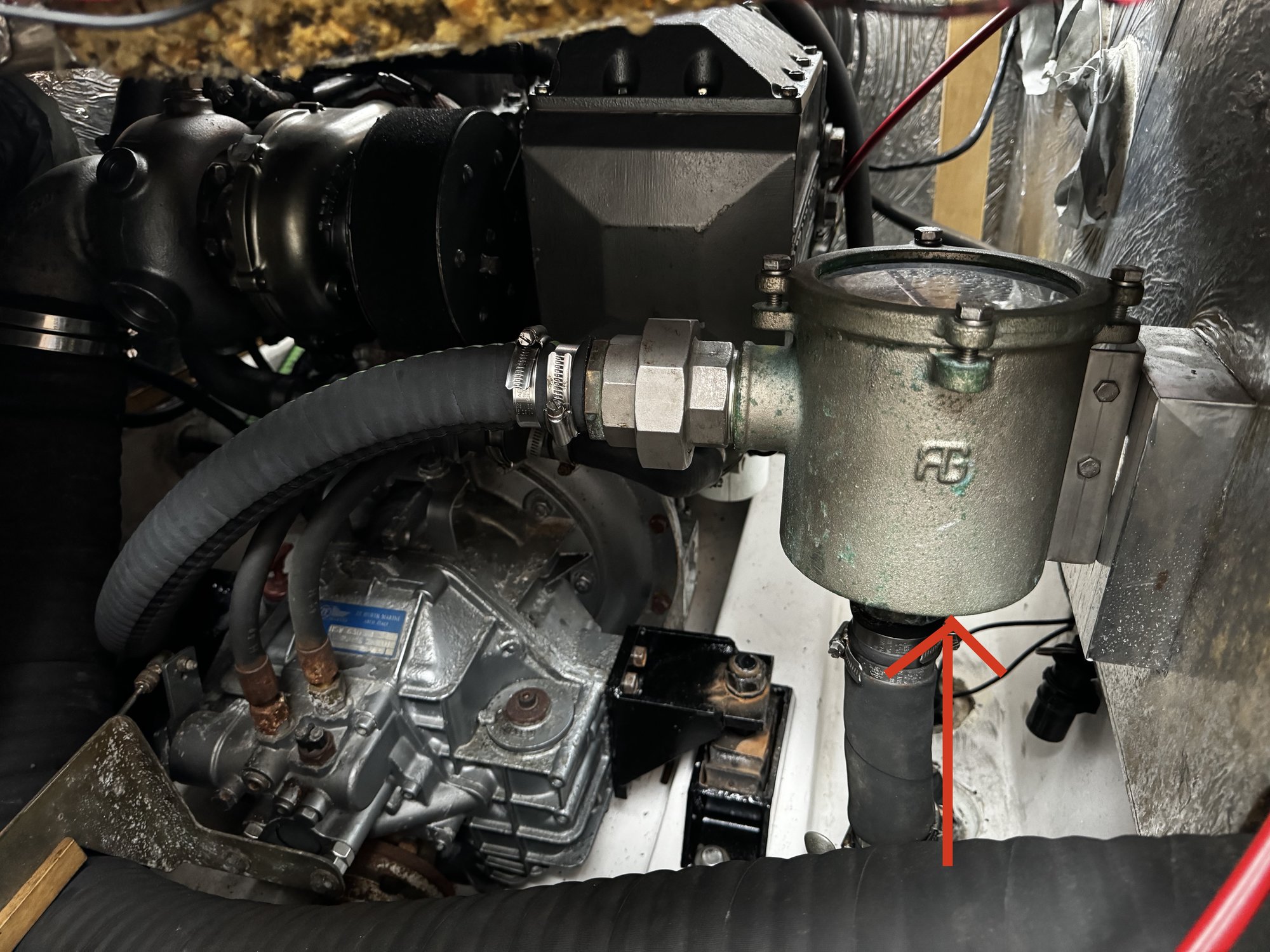

Fredrik844 1 Postad 30 Juni , 2024 Hej! Jag har en Nimbus 310 Coupé från 1998 med en Yanmar 4LHA-STE motor. Tänkte inspektera/rensa sjövattenfiltret (mycket alger i vattnet nu) - finns det någon vänlig själ som kan bekräfta om detta är filtret (se bild nedan med röd pil) och i så fall om det bara är att lossa bultarna och öppna/ta ur och skölja av? Tacksam för alla tips 🙂 /Fredrik Dela detta inlägg Länk till inlägg Dela på andra webbplatser
IngemarE 3 802 Postad 30 Juni , 2024 Ja, det ser ut att vara rätt. Sedan är sjövattenfiltret inget som följer med eller är specifik modell till denna motor utan det kan se olika ut beroende på installationen och båtvarv. Om det finns filter alls, det är inte alla båttillverkare som installerar filter som standard utan det är ett tillval. 1 Dela detta inlägg Länk till inlägg Dela på andra webbplatser
Lintott 2 051 Postad 30 Juni , 2024 (redigerade) 1 timme sedan skrev Fredrik844: Hej! Jag har en Nimbus 310 Coupé från 1998 med en Yanmar 4LHA-STE motor. Tänkte inspektera/rensa sjövattenfiltret (mycket alger i vattnet nu) - finns det någon vänlig själ som kan bekräfta om detta är filtret (se bild nedan med röd pil) och i så fall om det bara är att lossa bultarna och öppna/ta ur och skölja av? Tacksam för alla tips 🙂 /Fredrik Ja, det där ser ut som ett sjövattenfilter. Det brukar sitta en insatssil inne i behållaren som lyfts ur och sköljs ren från skräp. Om filtret sitter ovanför vattenlinjen så ska det gå att öppna utan att stänga bottenkranen, men det kan ju vara dumt att chansa.... Redigerad 30 Juni , 2024 av Lintott IngemarE var som ofta snabbare.... 1 Dela detta inlägg Länk till inlägg Dela på andra webbplatser
Fredrik844 1 Postad 30 Juni , 2024 Tack för svar! Löste sig fint :-) Dela detta inlägg Länk till inlägg Dela på andra webbplatser
