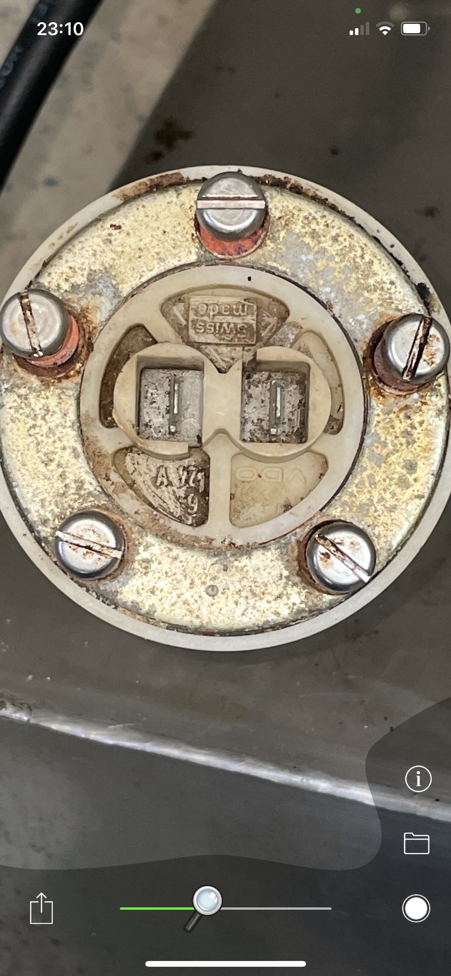

Har köpt en båt där kablarna till tankgivaren har slitits loss. Ser ingen märkning på de två stiften. Det finns en svart och en röd kabel, någon som vet hur de ska sitta? Spelar det någon roll vilken kabel som ditter på vilket stift? Tacksam för svar! / Stefan
Det är resistansen över givaren som mäts så det bör inte spela någon roll. I vart fall ska inget skadas om de hamnar fel så testa.
