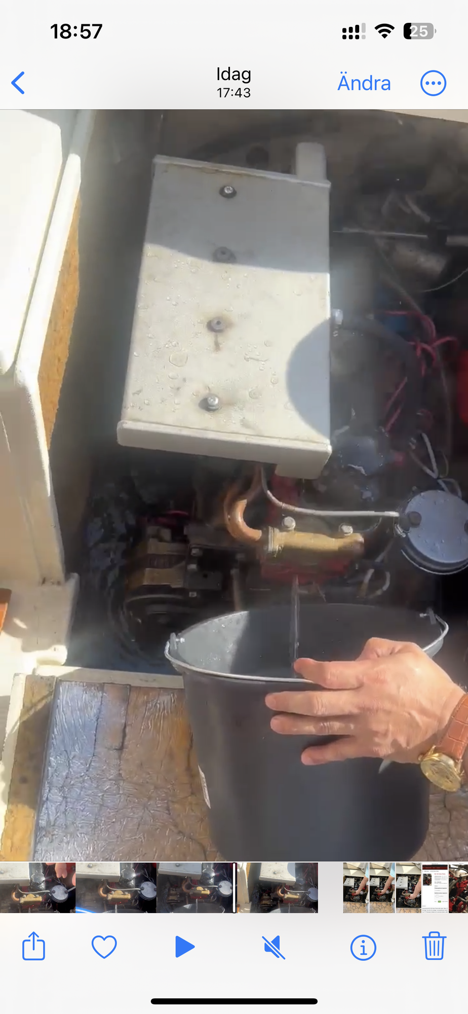

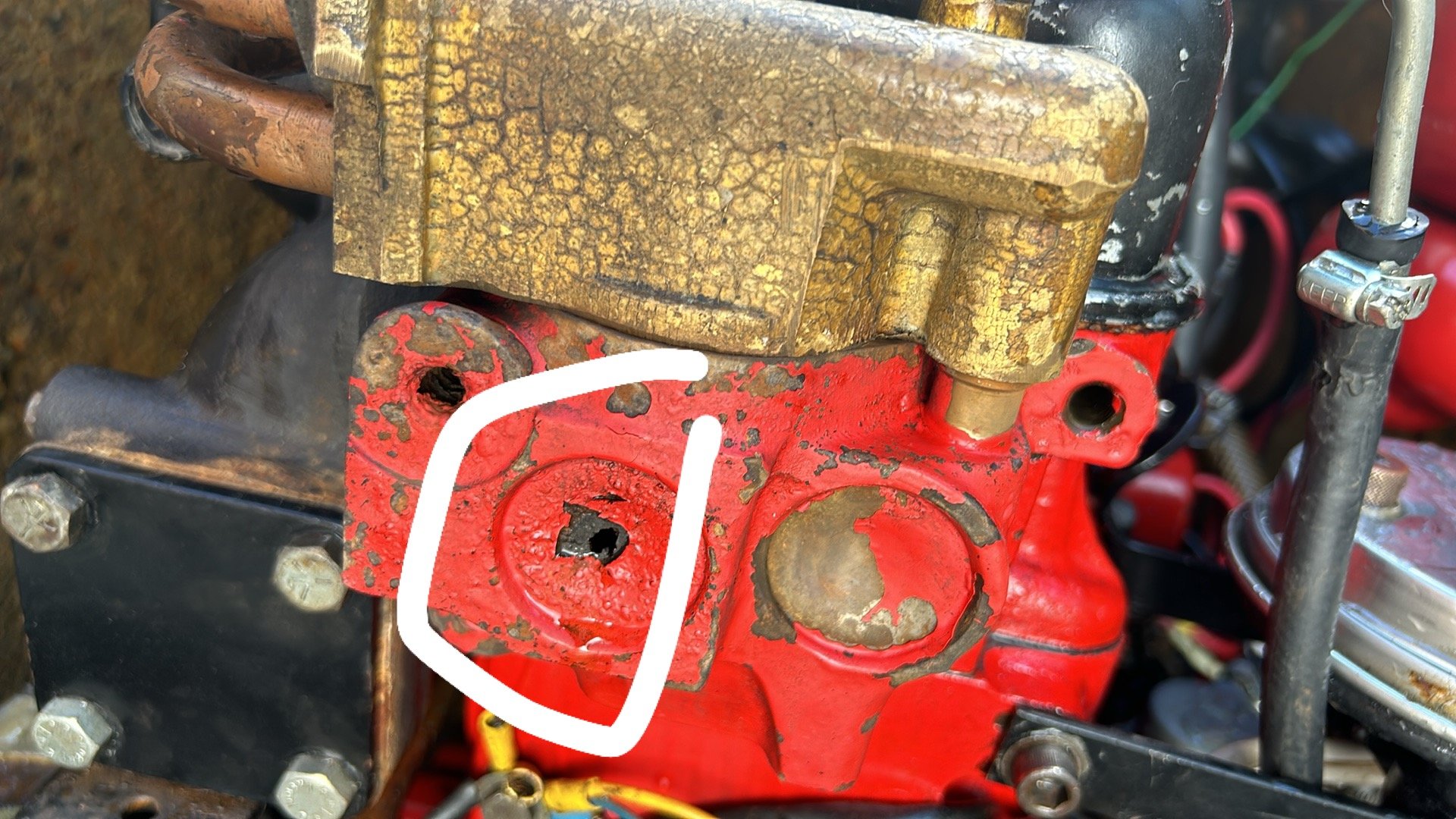

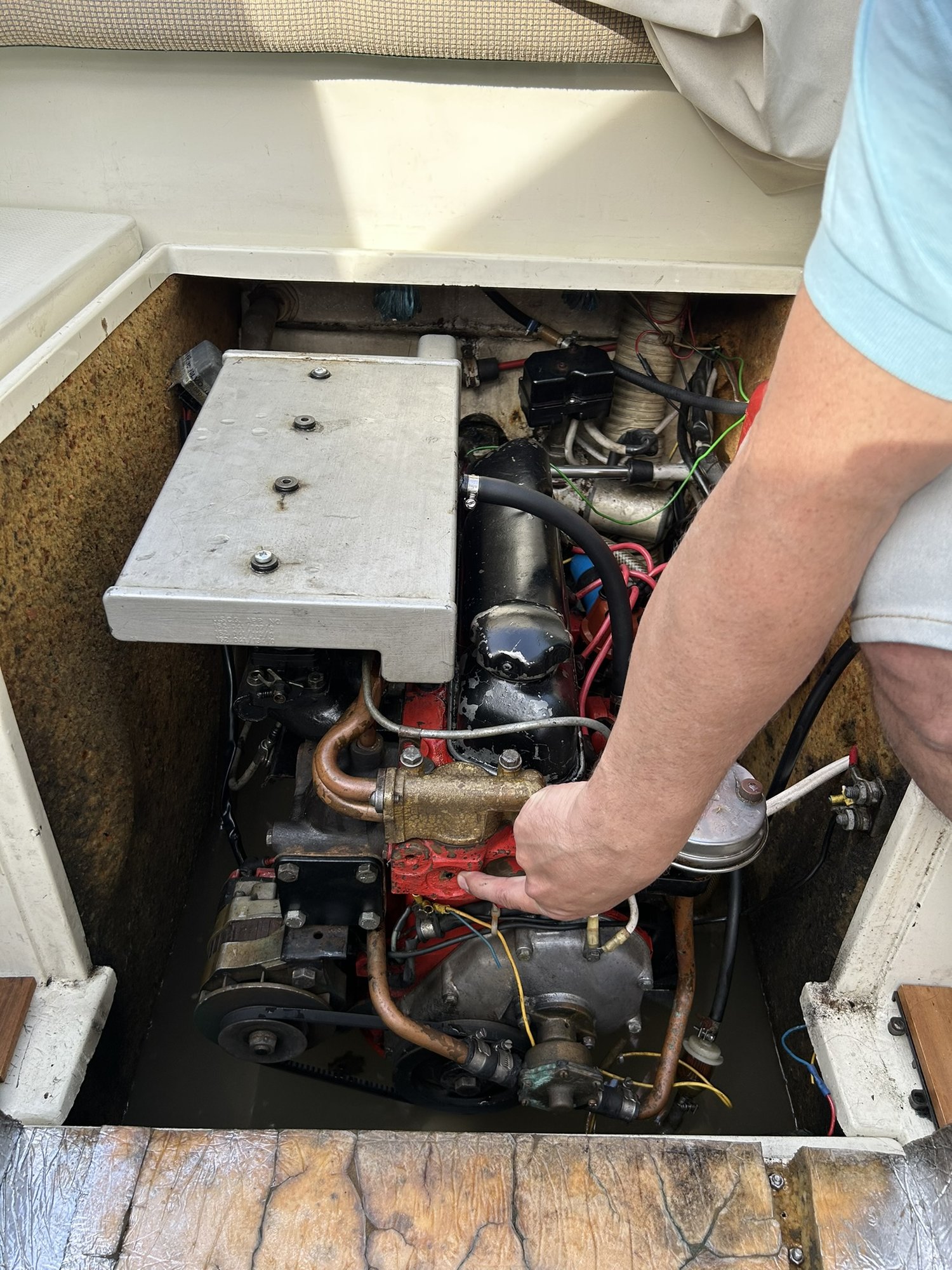

Hej! Jag har en Swemax 690 med en Volvo Penta AQ130 från 1978. Efter dagens åktur upptäckte vi snabbt att det läckte vatten in i motorutrymmet. Vi började genast felsöka och upptäckte att kylvattnet läckte från ett rosthål i topplocket eller kylhuset (jag är inte säker på vad delen heter). Skrovet blev fyllt med vatten, och tyvärr fungerade inte pumpen för att tömma vattnet som hade kommit in. Vi lyckades tömma vattnet för hand, starta motorn och fånga läckande vattnet med en hink, och tur nog var vi nära båtplatsen.
Min fråga till er är vad jag bör göra nu. Är det frostpluggen som behöver bytas? eller bör jag fixa rost hålet och täppa till det, eller ska jag köpa ett nytt topplock/kylhus?

Det är en "frostpluggg" som gett upp. Köp en ny och knacka dit. OBS skall vara rostfri i båtmotorer. Kolla gärna dom andra också.

Ta bort den gamla, gör rent hålet och knacka i en ny, gärna med någon lämplig tätmassa.

Aj då kanske en felaktigt konverterad biltopp. Som nämnts tidigare kolla med magnet så att övriga frostpluggar på topp (ev blockets) är rostfria.
Har du en Dremel eller liknande så kan du slipa slitsar utifrån rosthålet och sedan bryta ut frostpluggen.
Det går att vicka ut den med en dorn eller liknande i det befintliga rosthålet alt borra upp hålet något.
Om du vickar ut den var försiktig med kanterna mot gjutjärnet i toppen.
Ny rostfri plugg finns att köpa på bl a KG Trimning.
Rensa kanten ordentligt och täta kanten med riktig Permatex innan du slår dit den.
Som sagts tidigare i tråden se om det finns film på Youtube t ex hur du knackar slår dit den.

Tack så hemskt mycket för era svar! Blir att beställa in en ny plugg helt enkelt, lite oklart om det är 45mm alternativt 35mm får dra och mäta imorgon!
