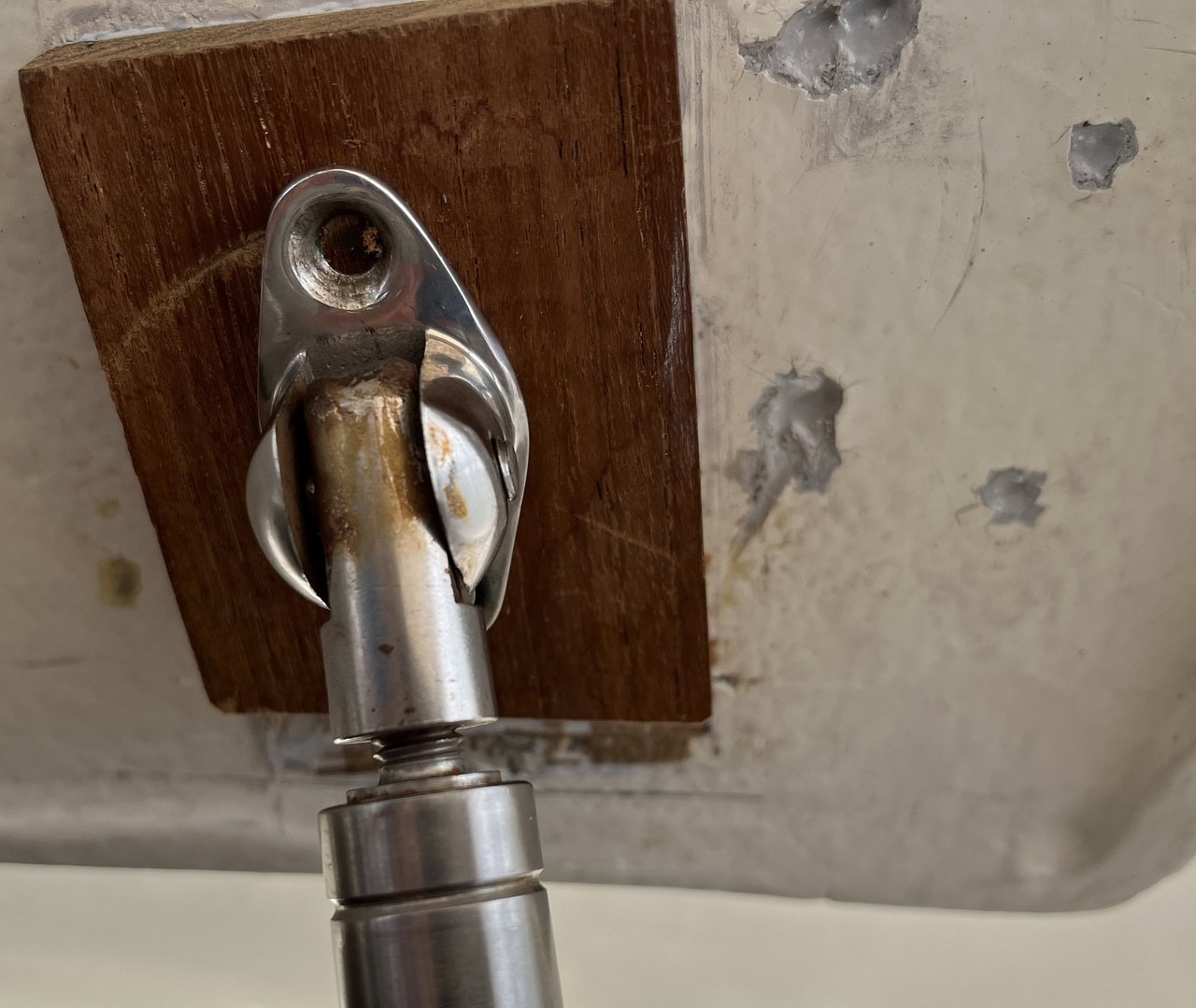

Gasdämpare till kupad lucka, rätt ändbeslag?
Tänkte snygga till tidigare ägares installation av gasdämpare.
Luckan är kupad så att rorsman på segelbåten kan sitta lite horisontalt trots att båten lutar 20-30 grader.
Fyllt igen några gamla skruvhål och epoxat fast en teakbit.
Idag skulle jag bara skruva dit delarna men det stämmer inte.
Gasdämparens vinkel mot luckans beslag kan bara ändras åt ett håll.
Har inte pillat med gasdämpare innan, ser 2
lösningar:
• flytta gasdämparen till mitt på luckan
• byta ändbeslag
Verkar vara turkiskt fabrikat, Gaysan 200N.
Krävs det gasdämpare med ”kula” i båda ändar?
Alla tips/förslag är välkomna
Så länge de två axlarna i ändarna av gasfjädern är parallella med luckgångjärnens axlar, borde det funka. Att få till den positonen kanske inte är helt lätt, men det borde gå.
1 timme sedan skrev raol:
Inte många parallella linjer idag.
Tredje metod
• Funderar på att fixa till en vinklad teakbit så att luckans kupning byggs bort men är osäker om jag ännu en gång förbiser något grundläggande.
Fästen för 200 N är beställningsvara och en butik hade en gasfjäder men den var 5 cm kortare.
Märkligt att det nästan aldrig blir rätt första gången jag angriper ett problem.
1 minut sedan skrev skippeer:
Men gångjärnen måste ju gärna röra sig runt en rak axel. Annars skulle ju luckan böja sig när den fälls upp...
