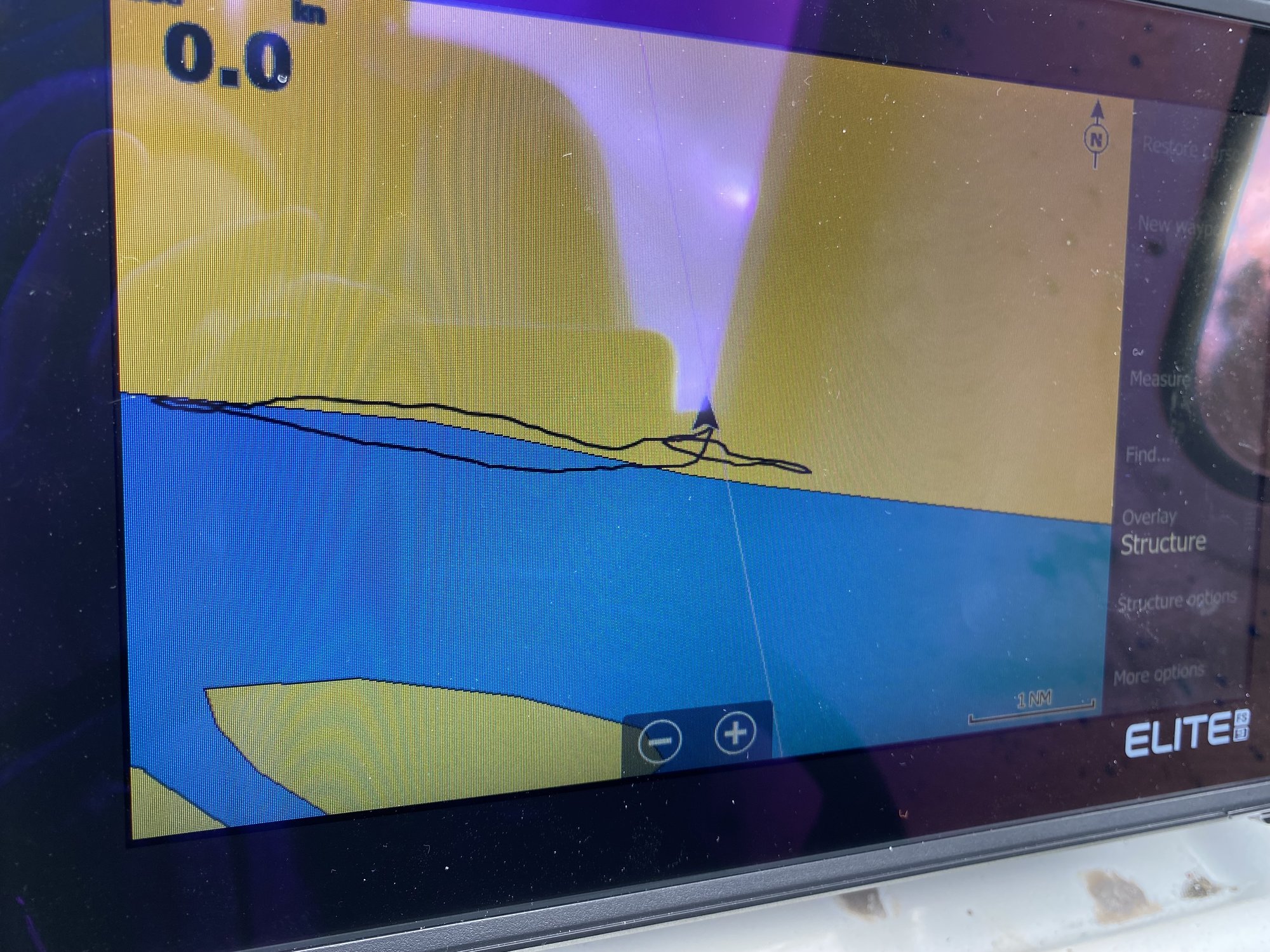

Har nyligen köpt en Lowrance Elite FS (begagnad). Kan dock inte se sjökortet med symboler och djupangivelser i plottern. Markören är också på land (se bild).
Jag har uppdaterat till senaste mjukvaran på enheten och har även registrerat mig och enheten hos Lowrance (vilket annars kunde ställa till det enl bekant).

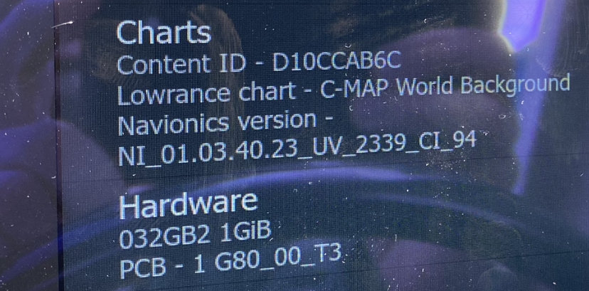

Oklart vad jag ska kunna se utifrån de sjökorten jag har (se bild), men enligt säljaren skulle det funka.

Det är ju nästan ut som att det bara är själva grundkartan som visas. Alltså att du inte har något minneskort med kart information.
Redigerad av No_jah
Det finns ett minneskort i, men går det att kontrollera vilket sjökort som finns på minneskortet?
