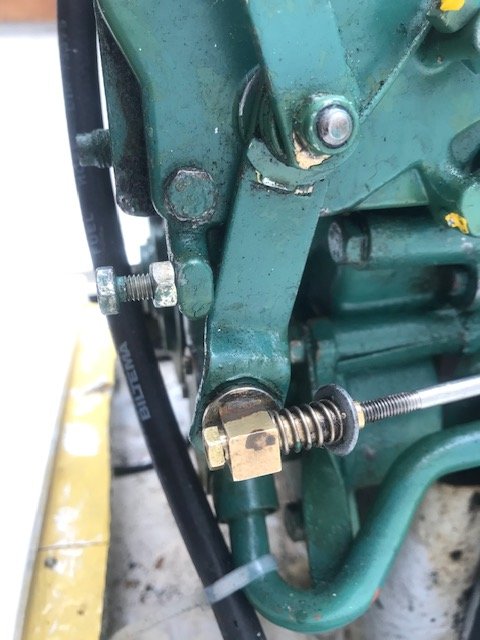

Varvtalet ligger på 1250 rpm trots att stoppskruven backats helt.
Motorn går förövrigt perfekt.
Frågar nu er med erfarenhet:
Vad kan det bero på?
Hur kan man åtgärda?
Är det något problem med för hög tomgång? Slitage på backslaget?

Har det alltid varit så? Problemet kom väl inte bara sådär..
4 timmar sedan skrev Poppe:
Bra fråga Poppe!
Köpte båten förra året.
Motorn gick dåligt. Gick osäkert och dog ofta på ”tomgång” trots justering av stoppskruv lite nu och då.
Under koll och hjälp från forumet upptäcktes att ”fjädermuttern” på vajeränden satt åt fel håll. Dessutom var kabeln felaktig och gav bara ca halv gas. Vidare var bränslesystemet igengeggat av dieselbakterier.
Åtgärd: Monterat rätt kabel på rätt sätt.
Nya bränsleslangar och matarpump.
Justering ventilspel.
Nu går motorn perfekt och ger bra effekt men med för hög tomgång.
Uppenbarligen har riktig klåpare grejat med motorn innan  vi köpte båten.
Kan han ha varit och skruvat på några skruvar man inte ska skruva på???
Så här såg det ursprungligen ut.
Förstår att tidigare ägare inte var nöjd med prestandan. Inte mycket rörelse innan det tog stopp…
