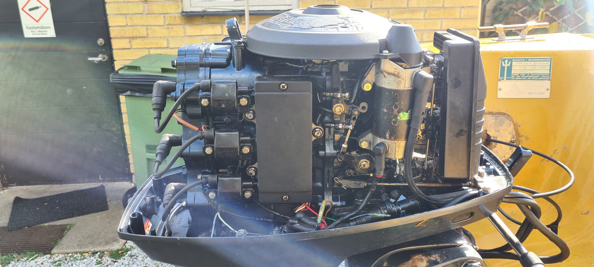

Köpte en Yamaha Autolube 60hk 2-taktare, 3 cylindrig äldre modell från slutet av 80-talet/början av 90-talet (oljepumpen bortkopplad, så olja blandas i bensinen) nu i höstas och jag visste att denna var lite trögstartad. Tidigare ägare hade denna hos en Marinservice i somras som inte hittade några fel, samt att den startade bra när dom testade den där.
Motorn startar direkt om man ger den ett litet sprut av startgas, då startar den direkt och går som en klocka, och startar utmärkt efteråt och så länge den är varm, men har den stått en dag då måste man använda ett litet sprut med startgasen igen för att få igång denna.
Känns som ett bränsleproblem så jag bytte bränsleslang från bensintanken till motorn, det hjälpte inte, så nu har jag bytt bränslefilter och detta hjälper inte heller, något tips på vad jag bör undersöka närmast?
