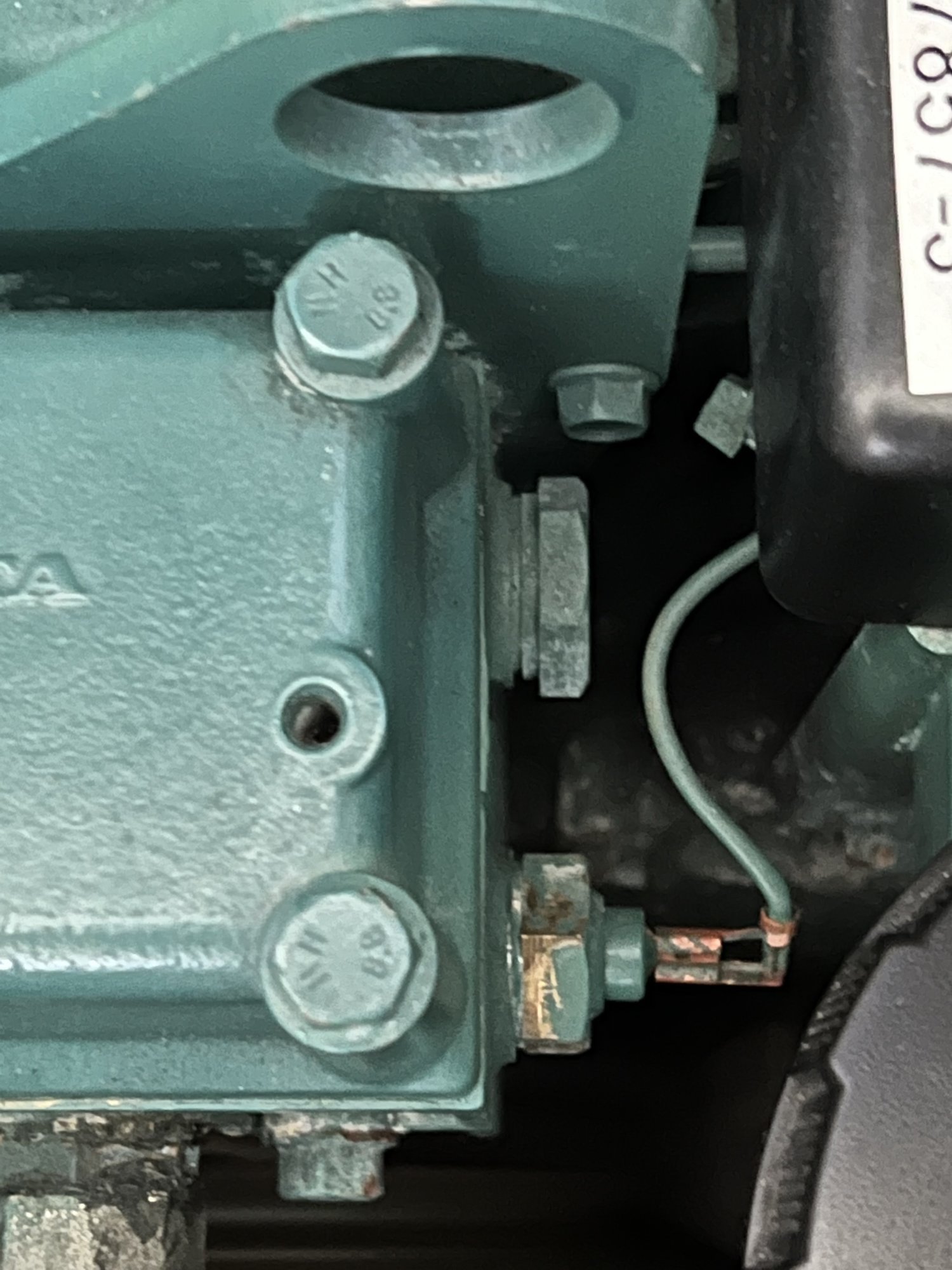

Tack för ditt svar, men jag vet inte var den andra givaren i så fall sitter, kontrollerat kablage har jag gjort, bifogar en bild/er på termostathuset där det en sensor sitter på den motor som jag har.
Nej tusan, du har ju en plugg där den sitter på de äldre 31:orna, jag hade för mig att det var lika på alla modeller.
Jag får kolla elschemat till 31P.
På min TAMD 31D satt den i bakant under i avgaslimpan framför turbon.

Har igår tagit tag i detta och mycket riktigt så satt det en givare till och då på undersidan av avgaslimpan intill värmeväxlare, har nu bytt den dock rann det ut väldigt mycket glykolvatten och idag så ska detta inhandlas för återfyllning sedan hoppas jag verkligen på det bästa att det var den givaren som orsakar problemet.
