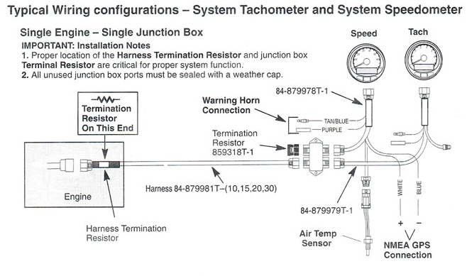

Bytte ut min befintliga plotter Lowrance HDS7 till en Simrad GO9. Den 10 år gamla plottern var kopplad till Speedometern för visning av gps fart och distans via NMEA0183. Kopplat enligt nedan bild. Men den nya plottern pratar bara NMEA2000. Hur kan man lösa detta? Vill alltså att Simraden förser hastighetsmätaren med gps fart och distans. Finns det någon form av converter eller måsta man bygga ett NMEA2000 nätverk?
