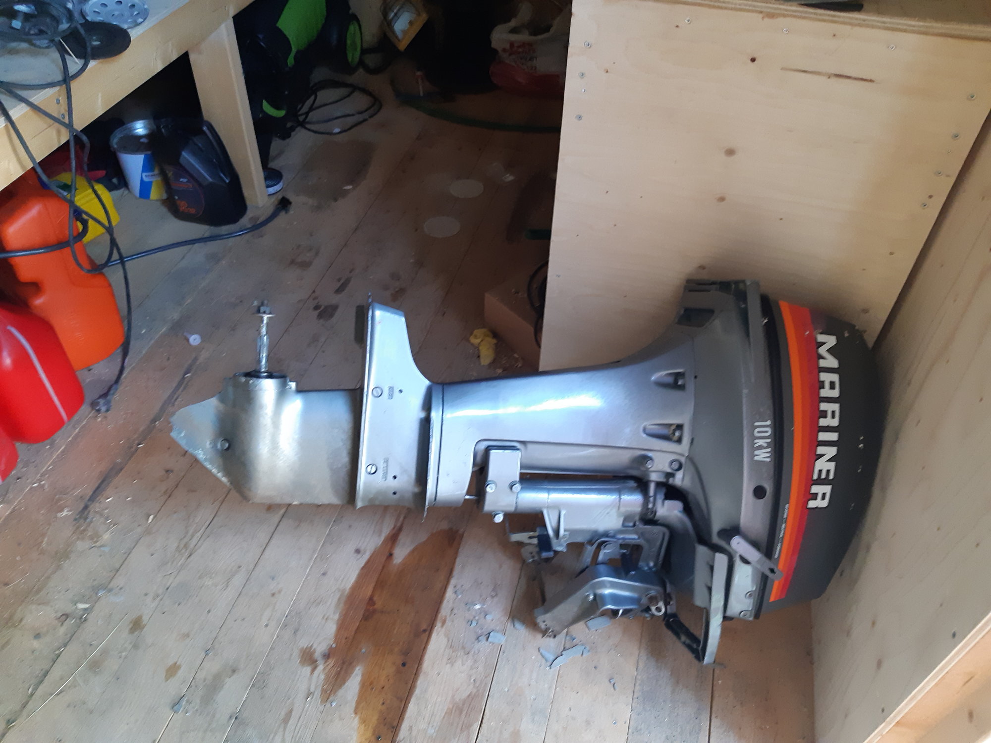

Har en äldre utombords 2takt båtmotor, 10kW kortrigg. Märket är Mariner (som verkar vara typ lika med Yamaha det här året.)
Motorn har alltid gått klockrent. Men krockade tyvärr med en sten tidigare i sommar vilket gjorde att den långa drivaxeln gick av. Jag hittade en ny drivaxel på Amazon med rätt mått osv.
Men nu när jag ska sätta ihop den slår det mig att man borde samtidigt passa på att byta alla packningar, tätningar, o-ringar i vattenpump o växelhus som jag rivit isär för att byta axel. Även impellern borde bytas.
Då kom det svåra! De verkar ju finnas 1000 olika varianter och årgångar!
-Vilken motor/generation/årgång har jag?
-Finns nån bra websida att enkelt beställa delar så de blir rätt?
Helst skulle jag vilja köpa en komplett packningssats...

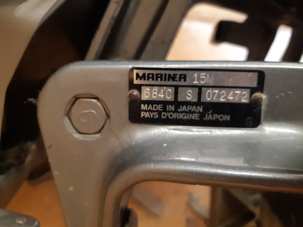

Bifogar foto på motor & märkplåt.

De finns ju ett litet svårläst "G" nere i högra hörnet på märkplåten så då borde den ju va från 1988 antar jag(?)
Finns det nån bra sida svensk eller utländsk att hyffsat enkelt beställa delar ifrån?
Edit. Ser ju att sidan du länkade till även säljer delar. Men trots den fina guiden för hur man tolkar märkplåten fattar jag ändå inte vilken flik under sprängskisser jag ska välja... 😅
