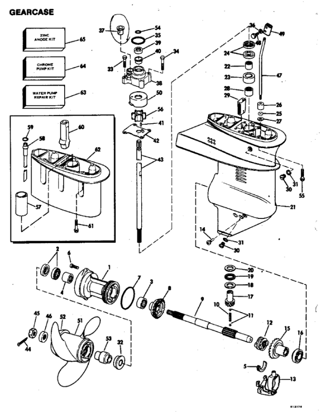

Växelaxel Evinrude 15hk -82
Hej, jag har en Evinrude 15hk, 2-takt från -82.
Växelaxeln (nr 47) som går ner i växelhuset skruvade jag ur idag, och nu får jag inte den att ta gäng i växelgaffeln (nr 13) inne i växelhuset....
Någon som har ett smart tips på hur jag kan åtgärda det utan att plocka ut allt ur växelhuset?
Borde vara växelgaffeln som lagt sig åt sida, eller?
inte gjort detta, vänd allt uppochner  kan det funka  guestsson vet nog mfl  B
Jag tömde drevet på olja och vickade det fram och tillbaka, och kunde se växelgaffeln röra på sig. Fick den att stå rätt upp och kunde gänga i växelaxeln igen 🙂
