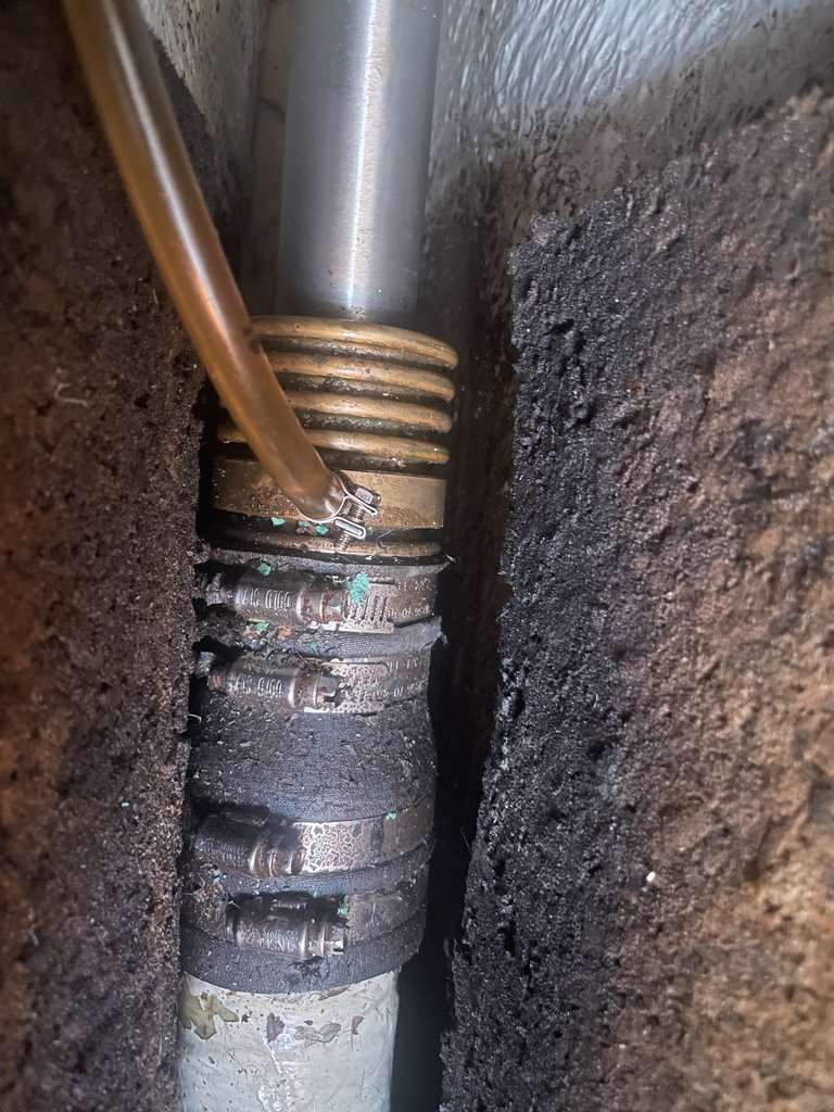

Oljesmord axeltätning.
Hej! Jag har en fråga ang oljesmorda axeltätningar. Behövs dom luftas? Om så är fallet hittar jag inget sätt att lufta på. Skickar med en bild på min axeltätning.
 Tacksam för om någon kan hjälpa mej i denna fråga!
//Bengt
1 timme sedan skrev nimbus800:
//Bengt
Nej
Behövs nog inte med din tätning. Det är i alla fall ingen som gör det.
Som sagt ingen luftningsmöjlighet. Ibland får man en luftblåsa då man fyller på olja men blåsan vandrar sakta uppåt har jag för mig. Jag fyllde ofta olja i min Allegro 27 och fick ibland en luftblåsa men det var inga problem under de 17 år som jag använde båten.
