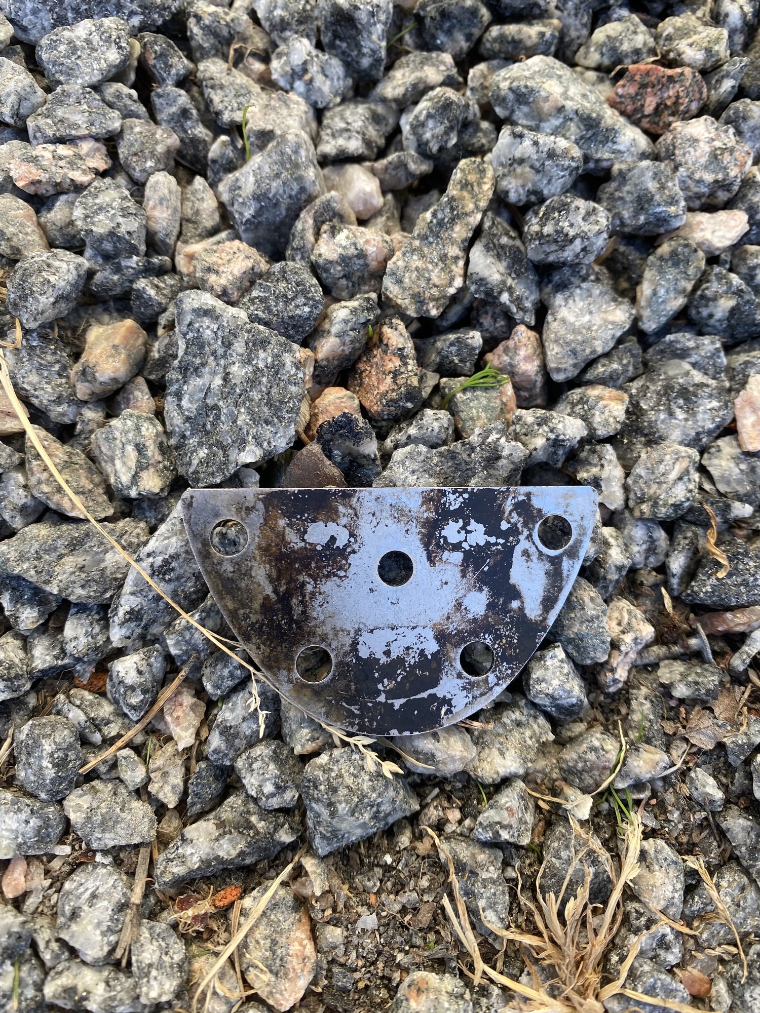

Hjälp med att identifiera lite del alpha drev
B1DFD28A-9280-4A33-B8B1-C5D8A2FAB32C.thumb.jpeg.8ec8dcfef0b3b18c5714113274b43f4a.jpegNär jag tog bort mitt underdrev alpha gen2
trillade det ur en liten plåtbit med hål i, har ingen aning om vad detta är eller vart den ska sitta, hittar inte den på någon sprängskiss heller
någon som vet vad den ska sitta?
Det kan vara del av avgasspjällen som sitter i bockhornet
Jag rekommenderar att du har dem på plats, de är lätta att montera. Du lossar gummislangen som sitter på bockhornet och där ska de sitta, de sitter på en stålpinne som läggs i en urgröpning i bockhornet sedan hålls de på plats av gummislangen.
De är till för att förhindra reversion av kylvattnet i avgaserna framförallt vid körning på låga varvtal.
Här är en länk där du kan läsa om reversion och hur det fungerar.
