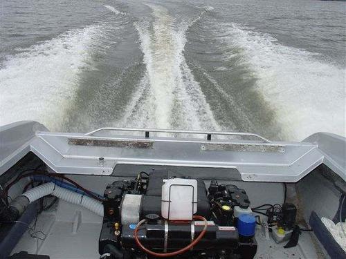

Här är en bild på big-blockaren in action :-)
det låter helt sjukt roligt.. jag måste få se en film på detta i alla fall en bild.. hur fort gick den på 5000 varv förresten?
