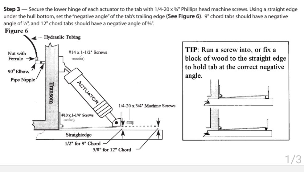

Om du har 9" långa trimplan säger Bennett 1/2" och för 12" långa 5/8".

16 minuter sedan skrev Kane:
Stämmer bra! Jag har de långa så jag ska 5/8" avstånd. Alltså dryga 15 mm

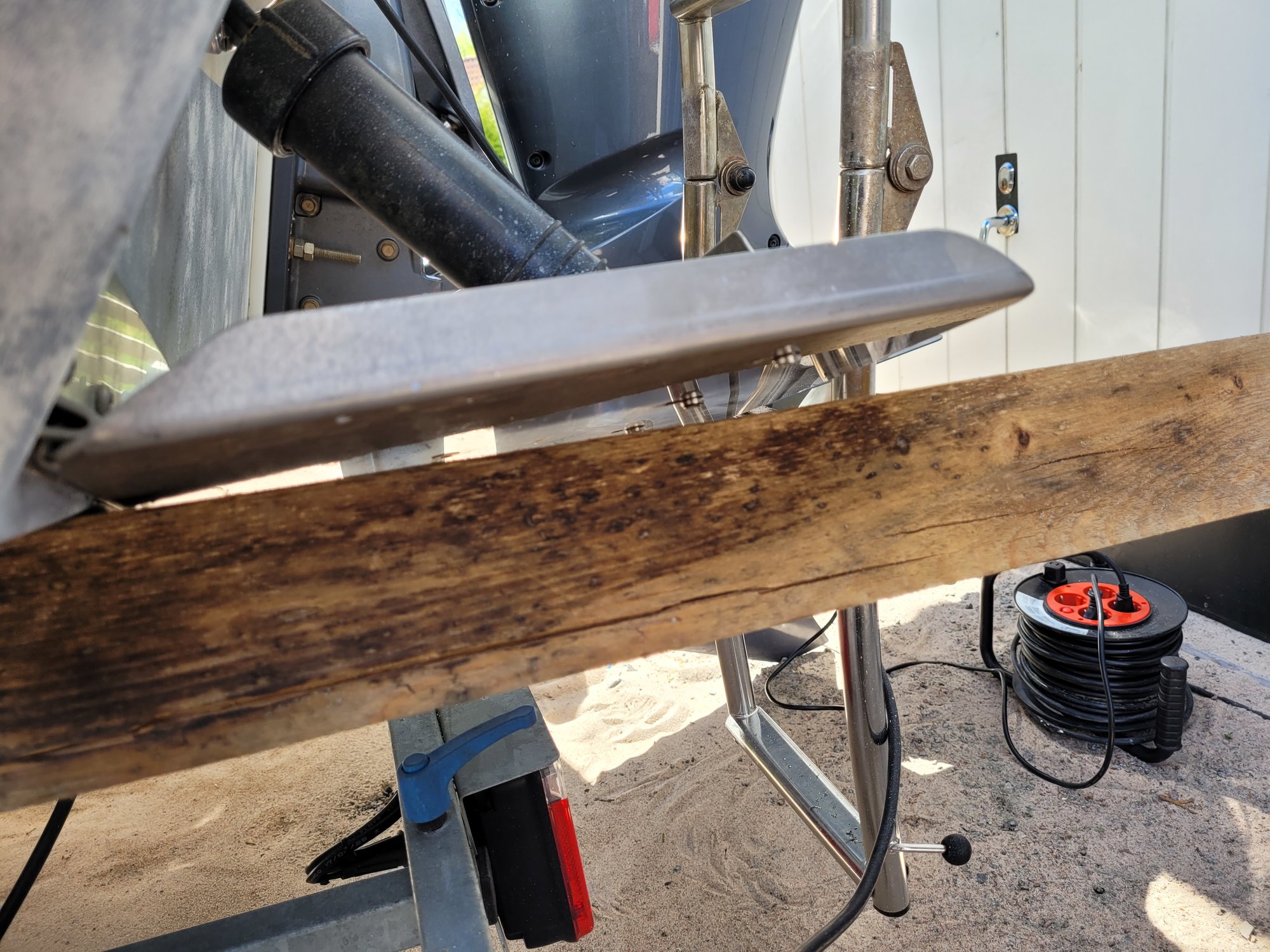

vad jag menar är att du har ett fäste på själva trimplanet där cylindern sitter fast med 2 skruvar.
det fäster är fastsatt med pop-nitar. Jag borrade ur dem så jag fick loss fästet. Den borrade jag nya hål längre ut på själva trimplanet och bultade fast fästet där.
så utåt är alltså i längdsled på själva trimplanet. På bilden ser du de gamla hålen.
nu flyttade jag fästet hela vägen till kanten vilket var för mkt så jag har inte så mkt verkan från trimplanet då den positiva vinkel blir lite för liten. Skall borra nya hål ungefär mittemellan de gamla och yttre kanten.

Sådär.
Ca 17 mm avstånd längst ute på trimplanet (tidigare 5mm)
Ska bli intressant att se vilken skillnad det kommer att göra.
