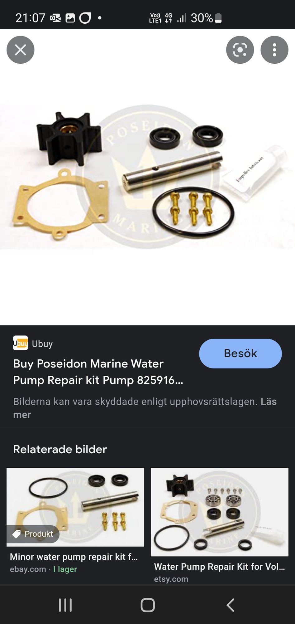

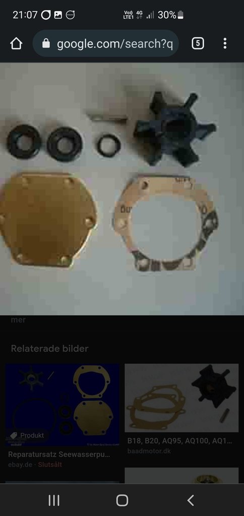

I vissa satser ingår en oring. Vart ska den sitta och varför ingår den inte i alla kitt?
Och på vilket håll, sätt ska packboxarna  sitta? Någon med sprängskiss.

På en del vattenpumpar finns det ett spår i locket där o-ringen sätts in för att få locket tätt.
En del vattenpumpar har släta lock och papperspackning mellan lock och pump.
Båda lösningarna håller tätt. Nackdelen med papperspackning är att den kan gå sönder när locket lossas för att kontrollera impellerns skick. Då får man köpa en ny papperspackning och byta den.
Axeln som driver impellern har sin ena ände inne i motorn där det finns motorolja, andra änden sitter inne i vattenpumpen där det finns vatten.
För att inte få läckage från endera hållet så sitter det två "motvända" packboxar på axeln.
Packboxarna ska monteras med sina släta sidor mot varandra så att läpptätningarna håller olja/vatten åtskiljda. Det är ett utrymme mellan packboxarna. I detta utrymme finns det ett dräneringshål. Se till att detta hål inte är tätt innan packboxarna monteras. Genom detta hål kommer det att rinna olja eller vatten om någon av packboxarna inte är tät. (Signal om att det är dags att renovera...)

Den lilla o-ringen användes för längre sen och satt då mellan simmerringarna. Eftersom den var svår att montera rätt och därför kunde skada tätningarna så togs den bort på B20. En del andra motorer ex. 40 /41 har en o-ring. O-ringen ska hejda ev. läckande vatten så att det rinner ut genom dräneringshålen och inte fortsätter in i vevhuset.
