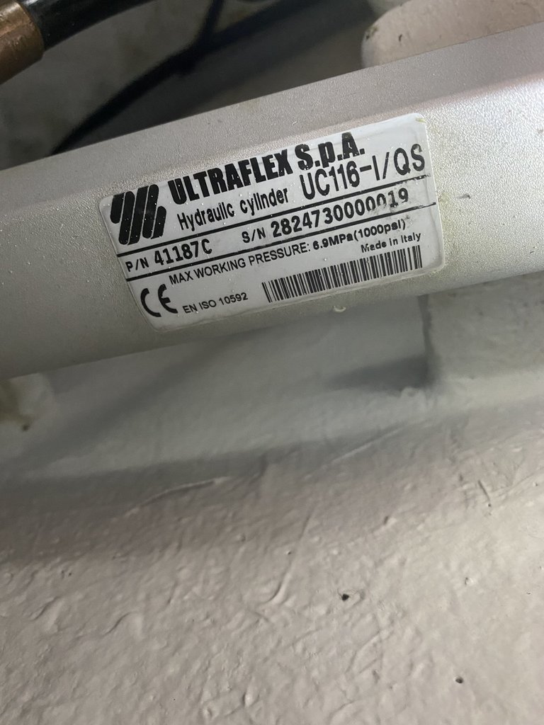

douakh 15 Postad 13 April , 2022 Hej allesammans, jag ska köpa en Autopilot men har svårt att räkna ut vilken storlek på hydralpump jag behöver i förhållande till styrcylindern. När jag läser om hydralpumpar går det all läsa tex: Passar till hydraulstyrningar med cylindervolym från 100 till 170 cm3. På min styrcylinder kan jag läsa att volymen är 25cc. Hur omvandlar jag det till att få reda på vilken pump som passar? Tack! Dela detta inlägg Länk till inlägg Dela på andra webbplatser
Tristan_301 81 Postad 13 April , 2022 (redigerade) Hej, Du får titta i andra änden av styrningen, det är storleken på hydraulkolven som är kopplad till rodret/drevet som avgör vilken pump till autopiloten du skall välja. Möjligen kan du räkna ut hur stor volym hydraulkolven har genom att räkna antalet rattvarv mellan fulla styrutslag. Pumpen du har vid ratten ger ju 25cc per varv står det på den. Om du har fyra varv på ratten mellan fulla styrutslag så bör kolven ha en volym på 100cc. Redigerad 13 April , 2022 av Tristan_301 Dela detta inlägg Länk till inlägg Dela på andra webbplatser
douakh 15 Postad 13 April , 2022 tack för svar, jag hitta ingen info på kolven gällande storlek, får se om jag hittar något i manualen. Dela detta inlägg Länk till inlägg Dela på andra webbplatser
douakh 15 Postad 13 April , 2022 Jag hittar infon om min cylinder: Volume cc: 116 Dela detta inlägg Länk till inlägg Dela på andra webbplatser
