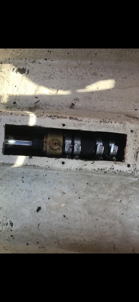

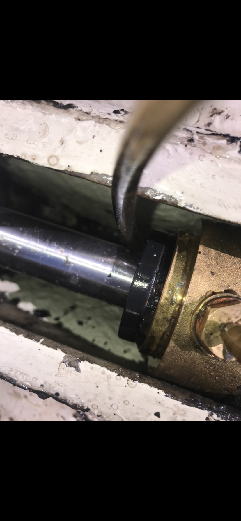

ska byta packning på propeller axeln, dom 2 packningar som syns på bild är lösa på axeln, men antar att det bara är en av dom ska tryckas dit när jag tagit bort den gamla, något speciellt att tänka/göra när jag ska göra detta, ska man knacka försiktigt in den nya packningen, kanske med något speciellt don kanske?
tacksam för tipps
mvh Sverker
Jag tror det behövs en bild till, som visar mer, typ åt både höger och vänster.
Så att man kan se mer av främst mässinghuset.
Och om du tittar på din egen bild, så ser man bara en lös packning (packbox).
Redigerad av Hybro
Vad är det för svart slang som syns?
Hej igen
här kommer en bild till hoppas att det kan hjälpa till, slangen har jag använt för att suga upp vatten i kölen, det märkliga var att när jag köpte båten förra sommaren då sa han jag köpte den av att det inte behövde vara någon olja/fett i mässingshuset, men det måste det väl vara ändå?

Den lösa packningen är en i reserv ifall den längst fram havererar.
Reserv i värsta fall.
Men lite tveksamt, då den packbox som tätar mot inträngande vatten är den som sitter längst bak.
De två främre packboxarna ska hindra att oljan läcker ut. Olja som matas via slangen ansluten till lilla nippeln. En typ upp och nedvänd liten PET-flaska med slangen genom tajt hål i korken, funkar som reservoar.
Lättast är att fylla upp med  olja i mässinghylsan med en smörjspruta rakt genom hålet där nippeln sen skruvas fast.
Och mässinghylsan har inuti två lagerhalvor av vitmetall, med uppgift att centrera det hela runt axeln. Om inte så belastas de tre packboxarna snett, med läckage, som följd.
Lagren smörjs med olja.
Inte vatten som på t ex
Black Jack m fl andra tillverkade av gummi.
Redigerad av Hybro
