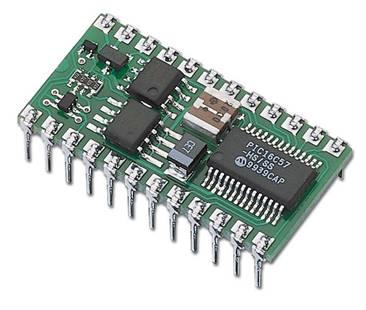

bs2 är en liten krets som är mycket lätt att programmera, en sk. enchipsdator. Den kan utför en mängd olika saker, tex ta in ett värde från en flödesmätare och skicka ut en signal till ett servo vilket läge det skall vara i.
