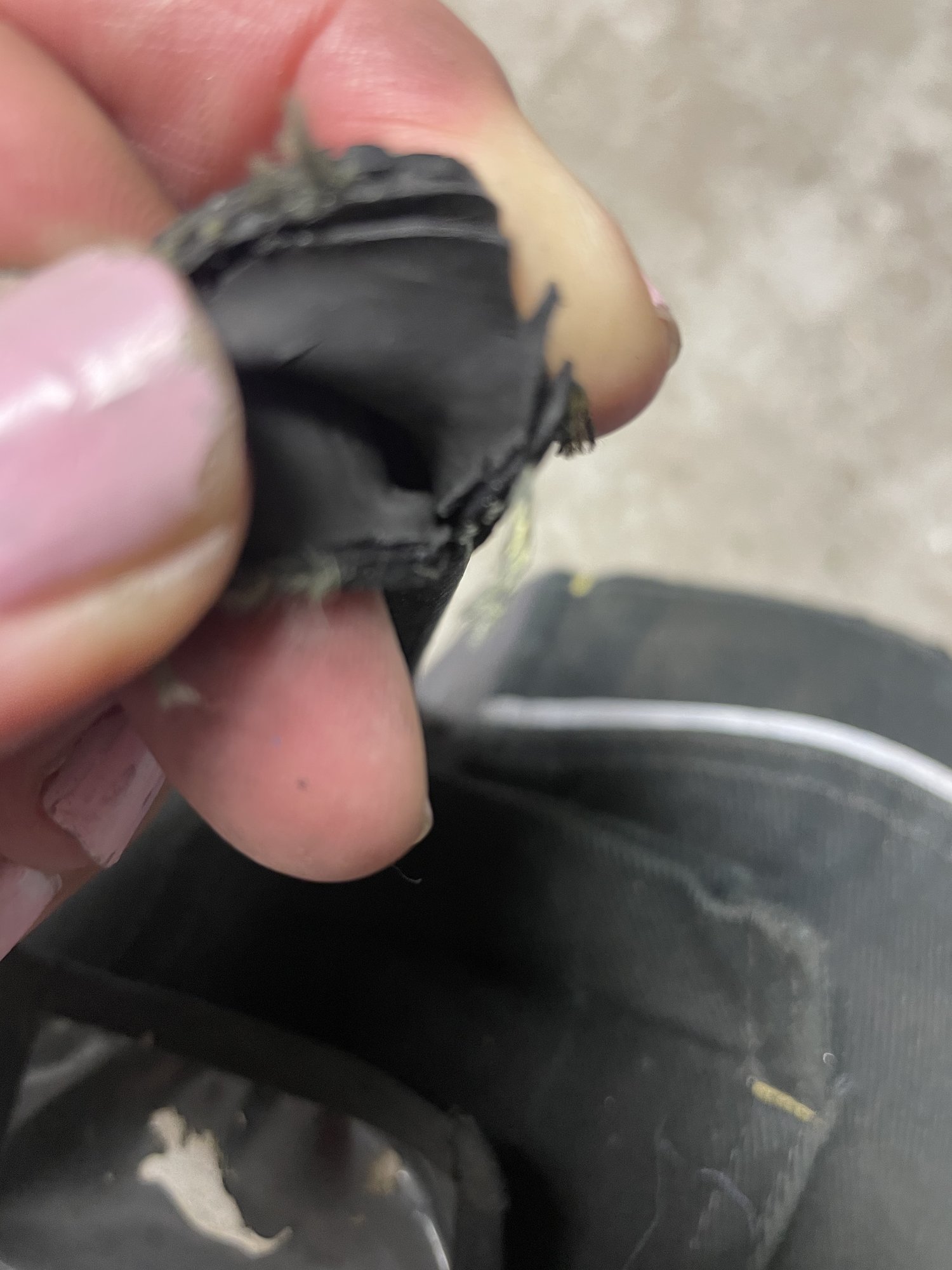

Mercury optimax luft o bränsle membran
Motorn började bli svårstartad o gå ruff så jag plockade upp railsen o hittade en spricka i membranet , men hvete vad svårt att få köpa i Sverige , Nån som vet hur jag ska få tag på två stycken? Ps är d samma på luft och bränsle membranet
mvh j
Fick tag på i Belgien bytte båda (4279kr )när båten låg i vattnet
använde en liten tving istället för special verktyget
Men Tracker valve är ett annat membran och passar inte på luft och bränsle

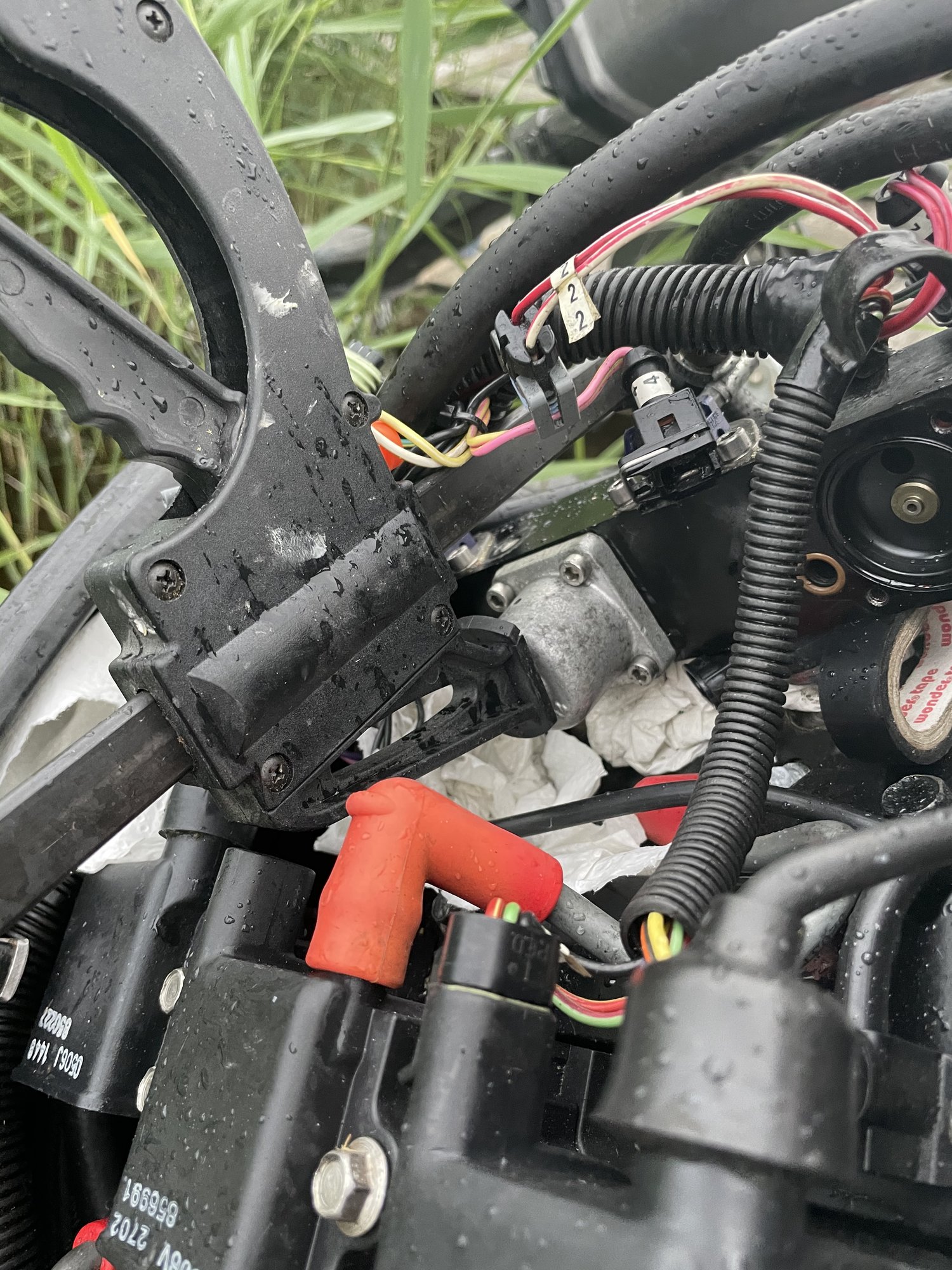

Motorn vägrar starta suck men ur air regulatorn puffar det till med Bränsle och luft ur ett av dom små hålen på sidan av regulatorn , aldrig sett??
bensin i railsen men inget tryck idom när jag trycker på ventilen!
Har en Optimax 135 från 2006. Hade trasslet att den inte startade. Då var det en "sak" som kände hur ventilerna stod, som var trasig, då vägrade den hoppa igång. Allt fungerade i övrig som det skulle. Billig var delen, men felundersökningen gick på en slant.
Inte sagt att du har samma problem, men kanske kan vara en sak att se över :)
2021-07-13 vid 08:20 skrev Niklas-L:
Tackar bra info , jag gickigenom alla slangar och slangen som går från lågtrycks pumpen till högtryckspumpen hade fallerat invändigt så jag bytte den mot en ny och vips fungerar det😀skit slangar som är gamla!
