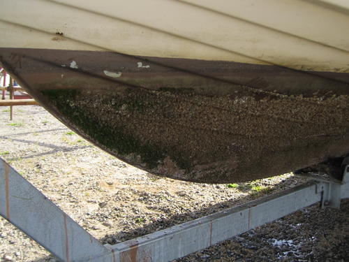

Marie_J 0 Postad 26 Juli , 2005 Vi har nu plockat upp båten och det var inte så mycket algväxt men ajdå va snäckor det var. Nu har vi hållt på ett par timmar och skrapat så i morgon ska vi måla den. Bifogar en bild och hoppas ni ser hur full den var efter 1½ månad i havet!!! Dela detta inlägg Länk till inlägg Dela på andra webbplatser
Marie_J 0 Postad 26 Juli , 2005 Ni får hålla tummarna för oss att det bara är det felet. Inte för jag tycker att dessa snäckor ska göra 20 knops skillnad men hoppet är det sista som överger mig. Dela detta inlägg Länk till inlägg Dela på andra webbplatser
