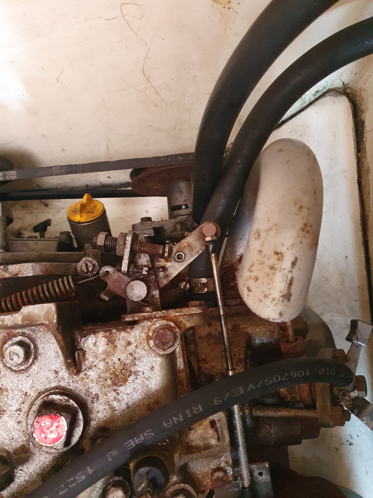

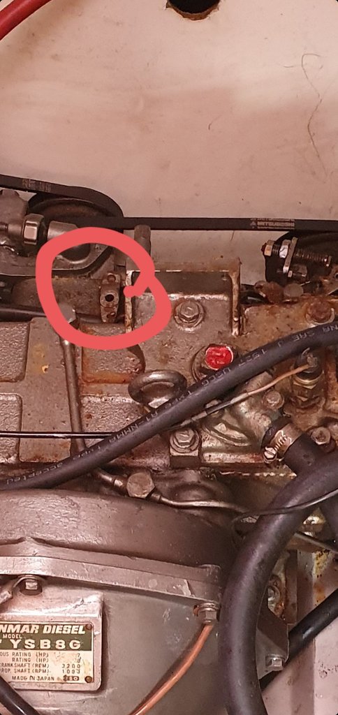

Jag tycker inte att det ser exakt likadant ut på min motor min motor men det är monterat med ett mothåll på motorn och ett sadelfäste. Bifogar bild där man ser hålet därvid jag har fäst stoppet vilket är till samma arm som regulatorfjädern går till. På andra bilden syns fjädern.
