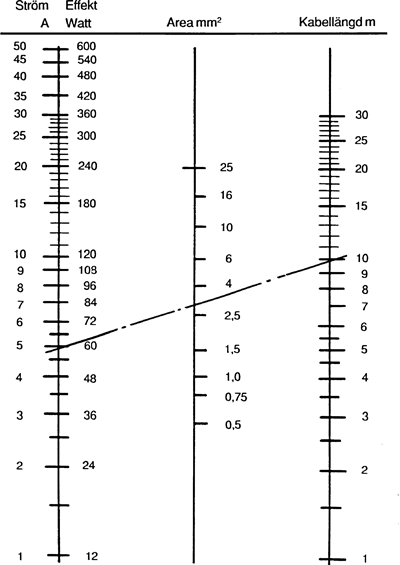

4) Du behöver inte räkna på säkringsstorlekarna, de är till för att skydda kabeln.
Det du kan behöva räkna på är hur grov kabel du behöver.
Nomogrammet nedan ger 0,5 V spänningsfall.
Kabellängden är båda ledarna, dvs. vanligtvis dubbelt så långt som det är mellan prylarna.
Sedan finns det diverse kalkylatorer på nätet också.
