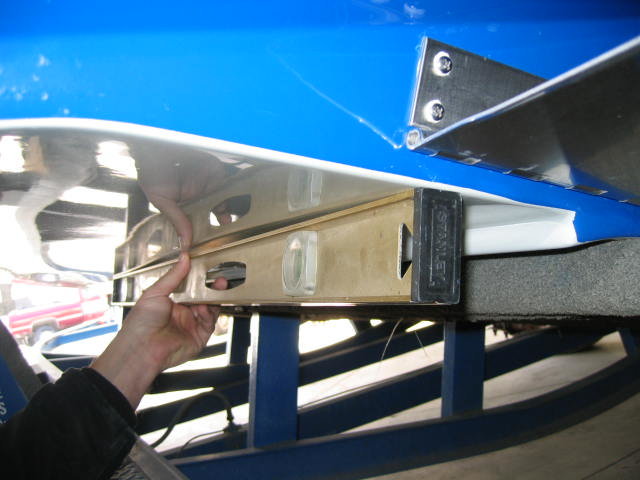

Är det någon som känner till om crownline 266 ccr som byggdes slutet på 99talat har hook .
Hook?
”Hooken” är en liten nedåt vinkel längst i aktern för att båtar med låg motor effekt lättare skall plana. Men den har den nackdelen att vid högre farter så kan båten överplana dvs. fören trucks ned i vattnet med ökat motstånd som följd. Den kan tydligen även ge lite underliga högfartegenskaper.
