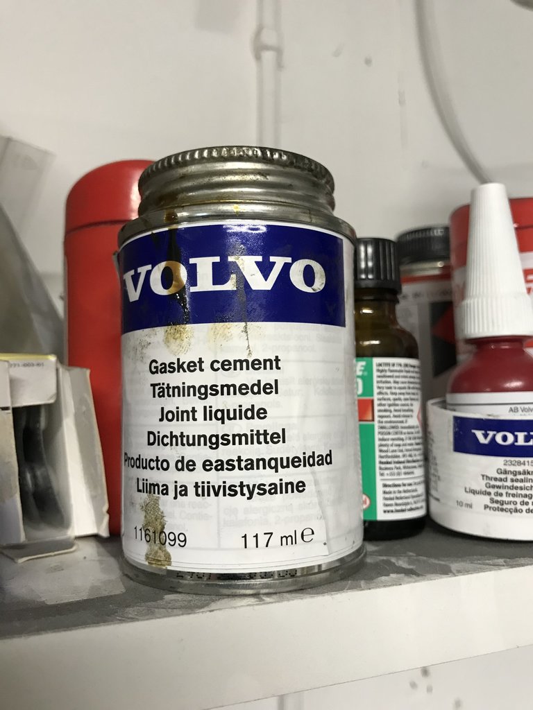

Är det någon vänlig själ som vet torktid i rumstemperatur för pentas gasket sealing compound 1161009.(se bild)
Montera nyss dom 2 packboxarna till propelleraxeln, misstänker några ojämnheter i huset så jag vill inte sätta tryck på drevet förens det härdat.
Sist stod det 1vecka, var då läckage på inre packboxen. Tror iof att det var brist på tätningsmedel i den lilla skadan som skapade läckaget.
Så det är andra gången nu och vill inte förstöra allt genom att ”blåsa bort” tätningsmedlet samtidigt som jag vill trycka så snart som möjligt😙
Om jag inte hittat felaktig information så är pentas 1161099 samma som locktite 5923. Där fick jag fram instruktioner och härdnings tiden var 24h
Jag var och köpte en burk Loctite 5923 på Hansen marine i fredags. Lika stor burk som Pentas 1161099. Pris hos Penta 311:-. Hos Hansen 125:-.

Ja och Loctite har dessutom instruktioner till sina produkter👍 Sen är det svårt när manualen hänvisar till 1161099 vid flertalet kritiska punkter. Som amatör törs jag inte chansa och köpa något jag tror är likvärdigt. Samma med alla special fetter och gänglåsningar, det finns såklart likvärdiga produkter till betydligt bättre priser men hur ska man veta vilka?
