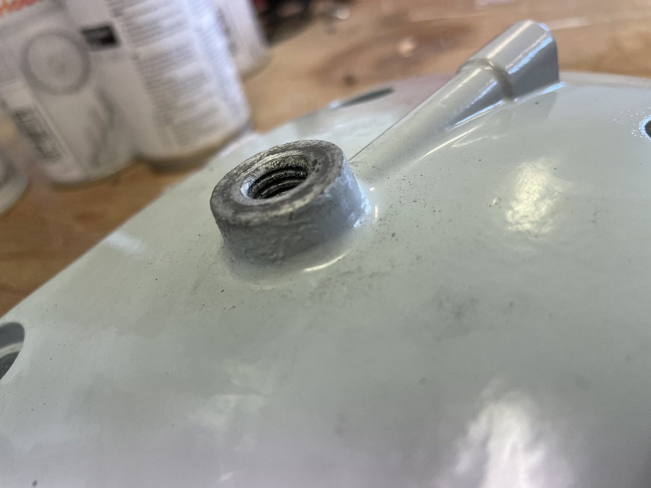

Jag har köpt ett begagnat lock till mitt 280 drev för gängan till oljestickan gick sönder.
Jag fick nu se att det inte finns någon nedsänkning där o-ringen ska ligga på mitt nyköpta lock. Hur ser era ut?
Ska det vara en annan packning kanske. Som det är nu kommer jag komprimera o-ring fullständig när jag drar åt.

Hej.
Du har förmodligen fått ett lock till 270 eller äldre. De har en annan oljesticka. Du kan inte använda o-ring till det locket, den kommer att kränga ut och det blir inte tätt. Använd en plan packning så går det nog att få det tätt med din nuvarande sticka. Kolla även att inshimsningen under locket blir rätt.
