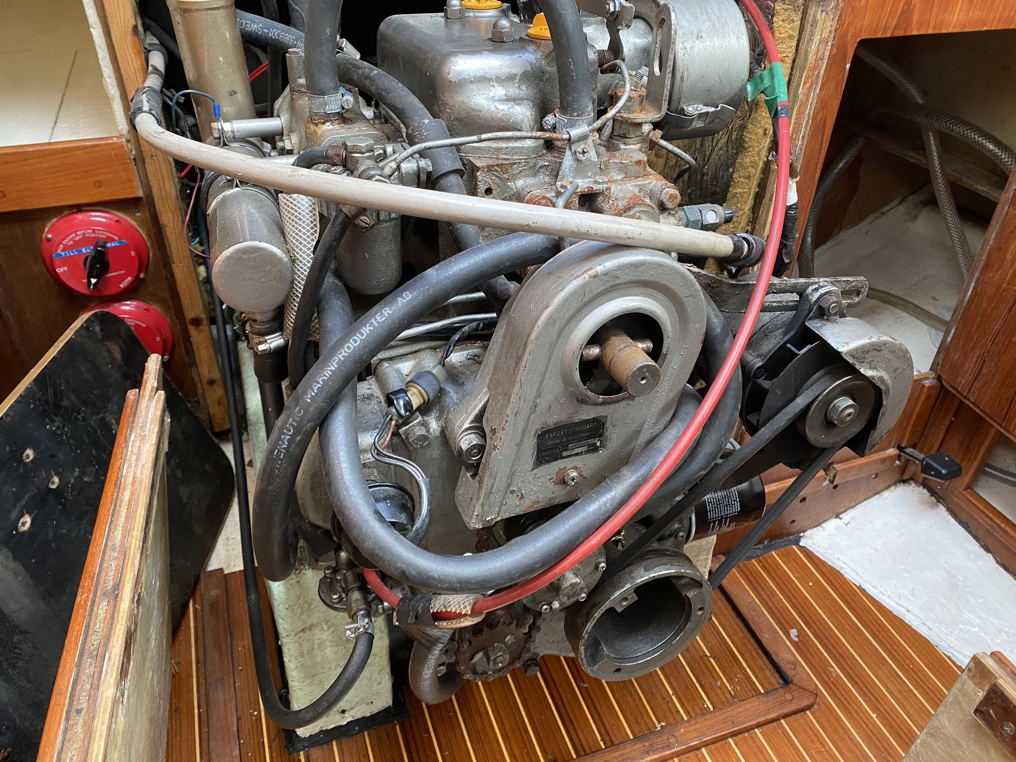

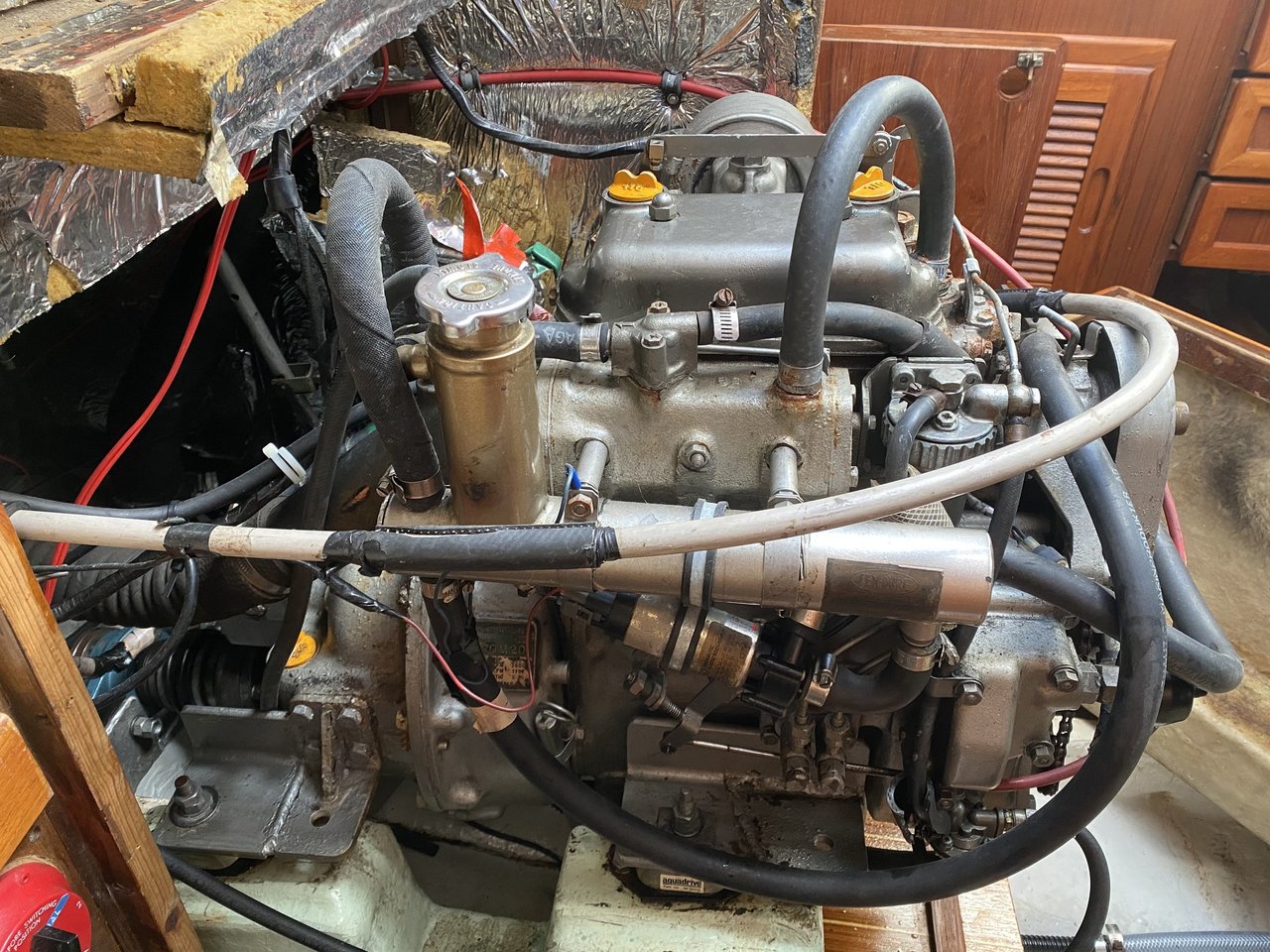

Jag tog lite bilder och kanske ni kan ge mig en ledtråd var jag ska tappa systemet @Lintott  @Larsakelarsson

Oj, det var inte många japanska orginalslangar kvar på den motorn.....
Under värmeväxlaren ("röret mitt på bilden ovan") sitter en cirkulationspump. Den är till för att cirkulera färsk/glykolvattnet genom motor o värmeväxlare. Lossa slangen som sitter i änden på pumpen i ena eller andra änden och låg kylvattnet rinna ur där. Om du sen öppnar locket "på tornet" till vänster på värmeväxlaren så rinner vattnet ur lite lättare.
Påfyllning av nytt kylarvatten (glykolblandat 50/50) sker genom samma lock på tornet efter att ha skruvat fast slangen på cirkulationspumpen igen.
@Lintott tack för svar! Men stämmer det verkligen att jag tömmer hela sötvattenssystemet så? Jag lossade en av slangarna (dessutom sitter väldigt högt i systemet) och det kom ut max 2dl kylarvätska. Är det inte bara det som stod i expansionskärlet som tömdes? Borde det inte stå mycket mer kylarvätska i systemet efter vattenpumpen?

Jo, det borde komma ut mer.
Din motor är en sjövattenkyld modell som kompletterats med färskvattenkylare i efterhand. Då stämmer inga manualer med hur det kan se ut på din motor.
På den sjövattenkylda modellen (och förvisso även den med orginalmonterad färskvattenkylning, det är samma motorblock) sitter en avtappningskran nere på sidan av blocket mellan generatorn och startmotorn.
Titta på  https://sbo.sailboatowners.com/downloads/Yanmar-Marine-diesel-engine-2QM20H-3QM30H.pdf  sidan 1-1.1 kranen heter "Cooling water drain cock". Den ska kunna tappa ur allt sjövatten för "vinterförvaring" ur en sjövattenkyld motor så den bör sitta på lägsta punkten.
