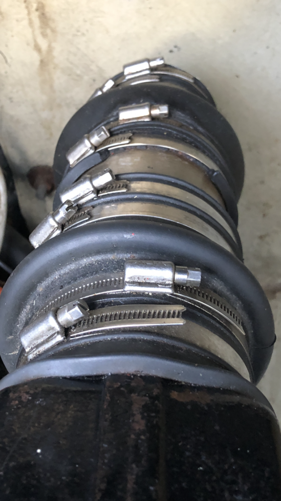

Är det här avgasbygget rätt?
Tjena,
jag vet inte om det här är rätt gjort, eller en garagelösning som är oerhört dyrt att byta.
mellan mina knän och bockhornet på min vp5,7, sitter först en stos, sen ett rostfritt rör, sen en stos till ner i bockornet. På vissa sprängskisser och hemsidor är det här en enda lång hel gummislang?
jag håller på att byta detta nu, men köper jag samma delar som sitter på nu, blir det 16st rostfria klämringar för en hundring styck, och 4st stoser för 500:- /styck, jesus.. känns som en jäkla onödig summa, eller ska det se ut såhär?
mvh
Christopher

Det ser ut som ett hembygge. Det ska bara vara en kort slang, ca 150mm mellan knä och bockhorn.
Kanske har man kapat bockhornet så att inte slangen räcker.

Aha, tack för svaret. Bara stålröret är 15cm. Tror inte bockröret är kapat faktist, men vet inte säkert..
