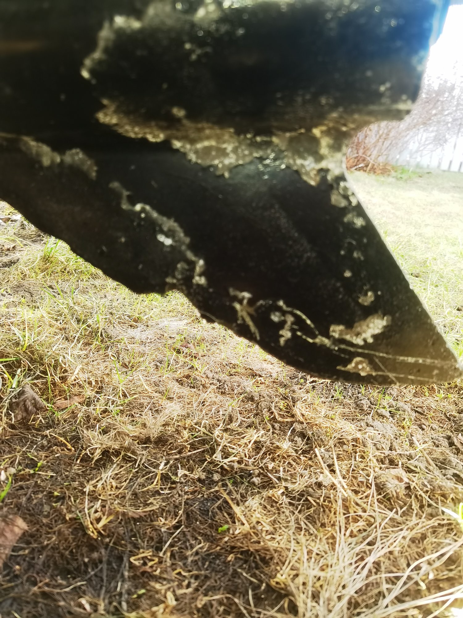

Hej. Skeddan på min verado är en aning skev, köpte båten i höstas, han jag köpte av gjorde enligt sig själv en lättare grundstötning, körde flera säsonger så.
I min värld behöver det åtgärdas, något man ger sig på själv, värma och sen börja försiktigt, alt lämna in och få gjort?

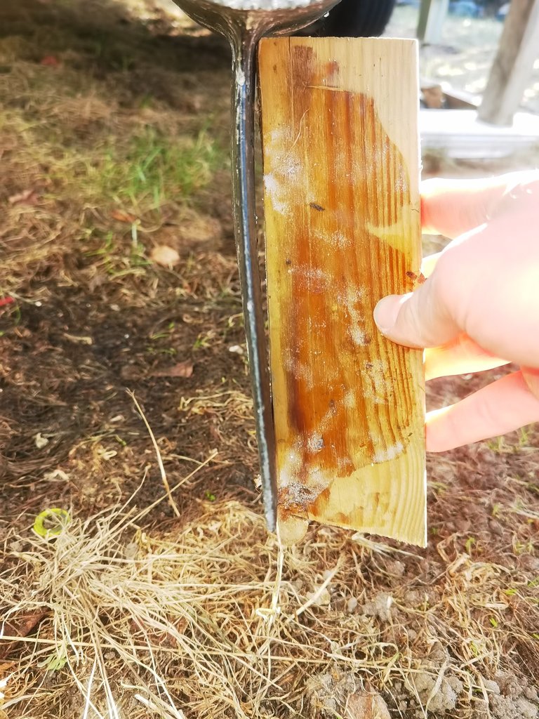

Har en släkting som utan bekymmer kan svetsa och rikta. Men frågan är, om man måste provtrycka? Bilden med regeln, är cirka 11 mm som störst i mitten mellan skedda o regel.
Som ni ser, ett par hack i skeddan..
Det är bara färgsläpp på sidan ska bättras på, ej nån skada
Tack på förhand.
Har du försökt att rikta den kall?
Det kan gå om du greppar om skäddan med en stor skiftnyckel och försiktigt känner på om den ger med sig.
Nej det har jag inte prövat, har inte vågat mig på det. Kall säger du, inte större chans det spricker?
2 minuter sedan skrev Siim00n:
Det är nu inte så mycket som behöver riktas, aluminiumet är nu rätt mjukt här, det skall tåla en mildare grundstötning, och har det inte spruckit den dagen skadan skedde lär det nog inte göra det nu heller, ”nog inte nu heller” för många år sedan har jag ju böjt tillbaka skäddor som varit snedare än din, liksom propellerblad. Men tag kontakt med någon verkstad och försök att lista ut hur dom gör.
Ett annat sätt är att ta en kraftigare träkloss eller träregel och placera den som du gör på bilden, sedan sätta an en kraftig skruvtving som trycker till skäddan. Det kommer att bli rakare men inte fullt ut, eftersom du måste böja mer än över mittlinjen för att det skall bli rakt.
