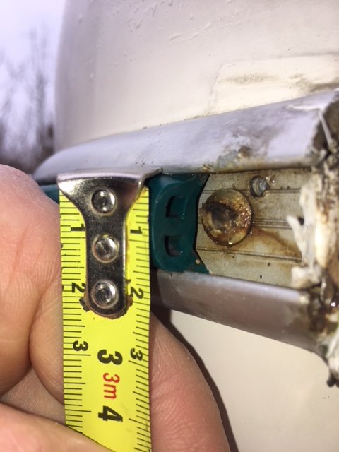

Hur fick du dit listen? Tryckte du in den från ena änden o sköt framåt eller värmde du allt eftersom o pressa in bit för bit?

Min list är en aluminiumskena där man tryckt in själva plastlisten. Fann en bild på nätet som visar principen:
Längst bak på båten är själva avslutet på varje sida av listen, man har låst öppningarna med en metallbit som går att skruva bort.
Hur gör jag för att få ut den gamla listen och hur gör man för att få i en ny list? Skjuter man in den från ena sidan och pressar listen framåt i skenan hela vägen runt? Båten är 6,3 meter lång så ca 12 meter relingslist pratar vi om.

Hur får du dit listen? Skjuter du in från ena änden hela vägen runt om båten till andra öppningen?
