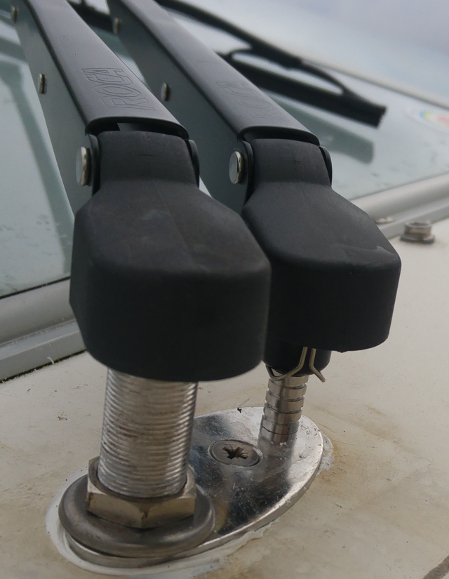

  2. Bytade på vår gamla Nimbus 29C till ROCA W12 torkarmotorer och ROCA parallellarmar. Se på ROCA:s hemsida.
    För att få loss de befintliga torkararmarna,  lyft den lilla plåtkåpan som sitter över torkarmotorns axlar , kan sitta efter alla år så kör med rostlösare och bruka våld med en polygrip för att lyfta kåpan.
    Härunder sitter muttrar som låser armarna mot axeln med koniska splines, en liten avdragare erfordras, (BTema har torkaravdragare).
    Har för mig att jag köpte 560 mm(ställbar längd)parallell armar genom Hjertmans eller Watski.
    ROCA W12 motor har automatisk parkering av torkaren(var man vill på sektorn) samt justerbar vridningsvinkel och två hastigheter med möjlighet till intervallstyrning med extra styrbox. Styrboxen kan även synka flera torkar motorer.

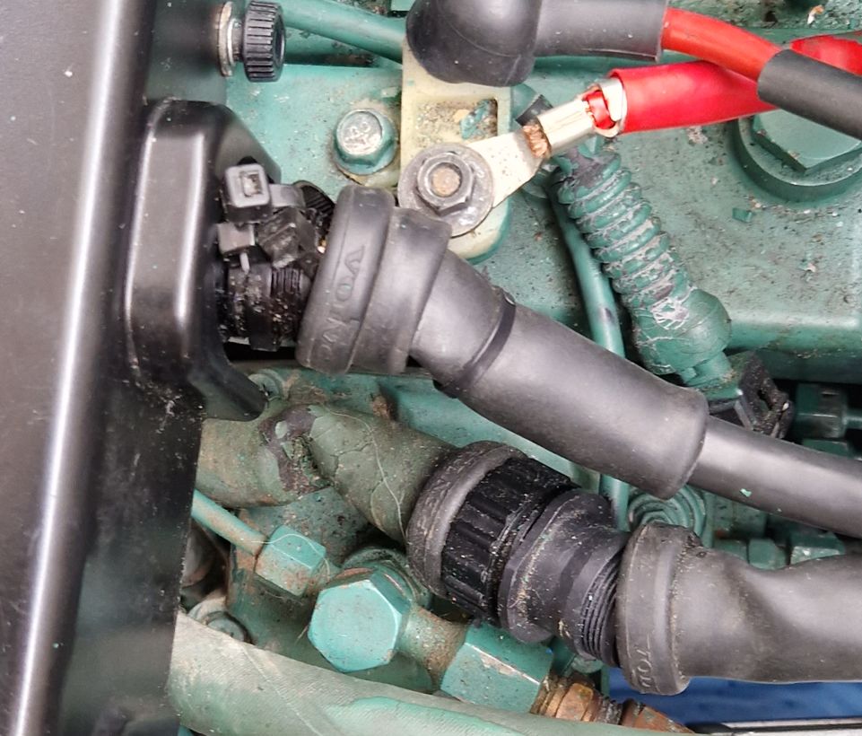

  13. Multikontakten på styrenheten och de två runda kontakterna vid reläboxen sitter som dom ska , kontaktsprejade.
    Antar att lågspänningsvakten i EDC inte löser ut för då sätts normalt 8.1/9.9  .

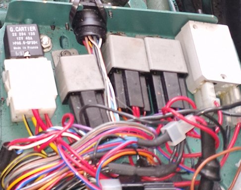

    Ett av reläerna för drift(huvudrelä) och stopp-relät kan fallera. Dessa är lika och kan enkelt felsökas genom att byta plats. Om osäkerhet skifta mellan motorerna. Borde leda till felkod dock.

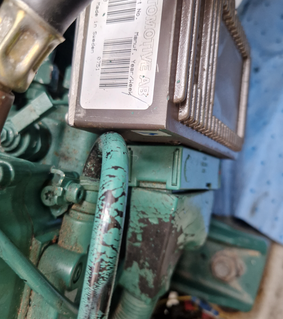

    Ett längre steg, (långsökt om inga felkoder kommer upp) är att skifta EDC-styrenheterna mellan maskinerna. Har provat detta vid en tidigare felsökning på mina KAD44, men se upp, reglagen måste kalibreras om för dom blir inverterade pga att läges potentiometerna är spegelvända.
