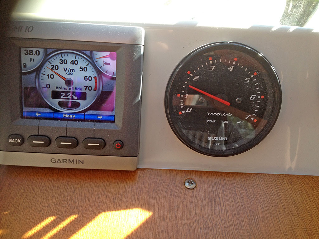

Har nu kopplat in interface och adapterkabel till motorn och instrumentet via NMEA2000 nätverket. Kopplade bara in kontakten (Engine Interface Connector) till den kontakt man läser av diagnostiken för att söka efter felkoder den andra (Trim Connector) lät jag vara lös och resultatet är att jag får varv och tilt båda analogt och digitalt. Övriga motordata visas digitalt i både min Garmin GPSMAP 720S och Garmin
GMI 10.
Några bilder för verifikation obs att på den nedre bilden visas inte oljetrycket vilket beror på att det är en s.k. on-off signal. Talar alltså bara om oljetrycket är bra eller för lågt och alltså inget värde. Ungefär som oljetryckslampan på en bil. Detta gäller tydligen också för oljetemperatur.
Eftersom jag i huvudsak är intresserad av att se bränsledata har detta ingen betydels för mig huvudsaken är att man får indikation om något är fel.
